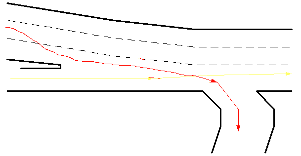

Вопрос такой по ПДД возник - че-то я недопонимаю... Московский проспект в сторону моста, Петровка. Есть там за АЗС Лукойл поворот на мост на Оболонь. В правой полосе на выезде из-под моста стоят знаки уступить дорогу (2.1). Так вот, все время наблюдаю, как уже перед самым поворотом слева ломятся (красный авто) в поворот, полагая что желтый авто им уступит. Вопрос - должен ли желтый уступать (т.е. где заканчивается зона действия знака 2.1)?
Картинко тут -

Красный не прав... Он меняет полосу движения, и должен уступать тем, кто движется по своей полосе...

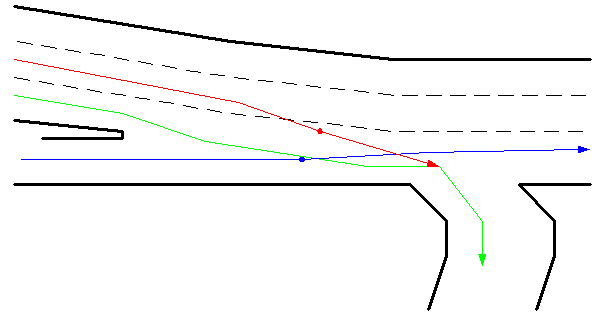

Тут надо смотреть на разметку. Красный должен уступить всем, кто справа, т.к. он перестраивается из среднего ряда в правый для поворота. Желтый же УЖЕ движется в этом ряду.
А уступать желтый должен был бы примерно в том месте, где установлены знаки в случае, если красный ехал бы в своём правом ряду.
Там имеет место слияния двух рядов в один, причем крайний правый уступает не крайнему.
Т.е. зеленый никому уступать не должен. Синий должен уступить зеленому, а красный уже всем, причем я бы сказал, что ума у красного не особо, ибо либо провтыкал что надо поворачивать, ибо ему всё пофик. Это почти поворот из среднего ряда направо.

Спорно... По идее, действие знака должно закончится на месте слияния дорог и красный должен уступить как тот что меняет рядность движения.
2.1 "Дати дорогу". Водій повинен дати дорогу транспортним засобам, що рухаються по головній дорозі, на яку він виїжджає, а за наявності таблички 7.8 — транспортним засобам, що рухаються по головній дорозі.
Я тоже так считаю
2.1 ставится "безпосередньо перед перехрестям", а желтый не выезжает с заправки, а едет из-под моста прямо, на перекрестке он уже уступил. Так шо красный или меняет рядность, или не двигался максимально близко к правому ряду. Вот тока красные так не считают

цитую правила:
перехрестя - місце перехрещення, прилягання або розгалуженнядоріг на одному рівні, межею якого є уявні лінії між початкомзаокруглень країв проїзної частини кожної з доріг. Не вважаєтьсяперехрестям місце прилягання до дороги виїзду з прилеглоїтериторії;
там на фото маємо не злиття двох смуг, як тут вже написали, бо тоді використовується інший знак, а, попри дуже гострий кут, це перехрестя. Жовте авто має перевагу на данному фото. Оскільки маємо ситуацію "зміна смуги руху червоним автомобілем".
А от якби обидва авта змістити вліво на сотню метрів тоді б все було навпаки.Там би ситуація називалась "жовта автівка виїздить на головну дорогу".
тобто червона автівка повинна була рухатись по траекторії намальованій зеленимкольором на схематичному рисунку.

Хрен там
.. и исходя из этого определения, на картинке мы видим ДВА разных перекрестка
два разных перекрестка.
С каких пор выезд с прилегающей територии стал перекрестком? А АЗС это ничто иное, как прилегающая територия.
Я картинко незря без этого выезда нарисоавал. Он никакого отношения к приорететам на данной дороге не имеет.

По аналогии с перекрестком - у правого помеха справа,
Харашо сказал, в мемориз!
У правого помеха справа может быть тока пешеход, о коих речи тут небыло.
И скока метров назад стоит знак "дати дорогу" на самом деле никого не колышет. Тока знак "проезд без остановки запрещен" требует остановится перед ним.
Данный перекресток надо на самом деле рассматривать как 2 отдельных. Первый - место слияния выезда из под моста и слияние с правым рядом главной дороги. Там стоит знак, и его требование гласит - "уступи дорогу тому, кто едет в правом ряду главной дороги". А далее поворот на мост и улицу Богатырскую, что являестя уже другим перекрестком, на котором вправо поворачивать надо из ПРАВОГО ряда, а нихрена не из среднего.
2 Sanya: про траекторию -
Причем я всегда там так езжу, а живя на Углу Луговой и Богатырской, это происходит как минимум раз в день, ты мне поверь уж на слово. Так вот, такой проезд вопервых таки реально вынуждает уступать тебе дорогу тем, кто из под моста, а во вторых отсекает тех, кто из среднего ряда хочет направо, т.к. они просто не успевают на 50 метрах тебя на столько обогнать, чтоб зародилась мысль, что им кто то должен уступить.
