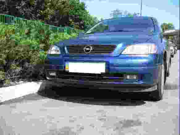

      25 июля 2007 в 11:55 Гілками Прикріплені файли (18 завантажити)
Фотки готового проекта.
Это то, о чем я писял выше...

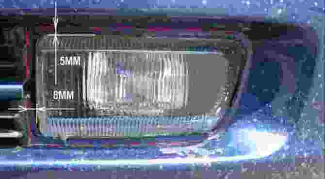

5 мм - расстояние от внутренней горизонтальной ( вверху и внизу )кромки изгиба ( плохо просматривается красным пунктиром ) до линии прореза посадочного места,
8 мм - аналогично, но внутренней вертикальной ( слева и справа ) кромок изгиба
Фотки готового проекта.Это то, о чем я писял выше

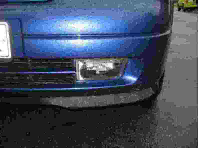

      25 июля 2007 в 12:06 Гілками Прикріплені файли (12 завантажити)
Далее
Далее

      25 июля 2007 в 12:07 Гілками Прикріплені файли (15 завантажити)
ЫСЧО
ЫСЧО
