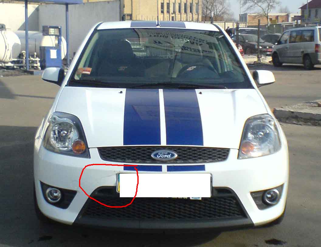

Хочу приобрести бампер передний от спорт версии моей модели - но он треснут за местом где стоит номер, внутренняя сторона обращена к демпферу. После ДТП касание впереди стоящей
крепления - везде все цело все на своих местах.
Предполагается в случае покупки - бампер перекрашивать в родной цвет. Заодно думаю эту трещину и спрячу
Залатать такую трещину не проблема?
Не имел раньше дела с подобным
Хочу приобрести бампер передний от спорт версии моей модели - но он треснут за местом где стоит номер, внутренняя сторона обращена к демпферу. После ДТП касание впереди стоящейкрепления - везде все цело все на своих местах
А ты что, сам "латать" собрался?
Если сам, то в двух словах рассказать технологию ремонта пластика сложновато будет. Если спецам будешь отдавать, то они сами знают как делать. Ремонтируется практически все. Вплоть до того, что разбитый в хлам бампер из осколков склеивают.

Смотря чего там за пластик. Поспрашивай у FORDMAX-а, он по фордовским пластикам большой дока. Если был мягкий мицевский - точно можно было сварить, а с фордовскими могут быть проблеммы.
Сообщения: 929
С нами с 17.03.2006
Re: RE: Трещина в пластиковом бампере [Re: Amateur]
      4 августа 2007 в 13:45 Гілками
Фордовский пластик паяется очень хорошо

Конечно хотел отдать спецам - ездил и осматривал бампер. Трещина прогрессивная идет аж за номер на сломе - см 50.
В общем тема не выгодная оказалась - крепежи и т.д. влетают в копейку - демпфер от родной Фиесты под СТ не подходит. Как и иные крепежи.
Пока с затеей повремению - хотя бампер яркий.
Пластик очень мягкий - кстати - бампер легкий как вата
