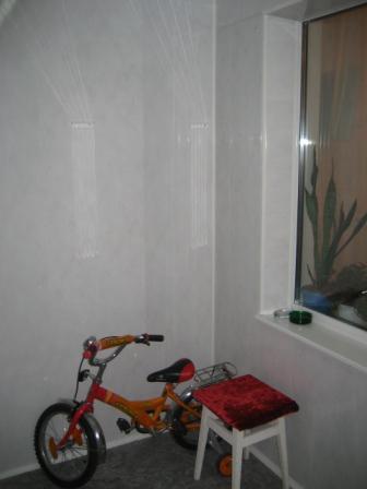

      22 ноября 2007 в 21:25 Гілками Прикріплені файли (43 завантажити)
Наконец-то закончил свой балкон на прошлых выходных. Делал по немножку,в свободное время.Результат всем домашним нравится .Тем,кто думает что спецы нашару просят за это свои деньги,по секрету скажу-ГЕМОР еще тот ИМХО.

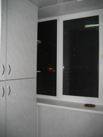

Еще [Re: Vitalikaqua]
      22 ноября 2007 в 21:27 Гілками Прикріплені файли (39 завантажити)
2
2

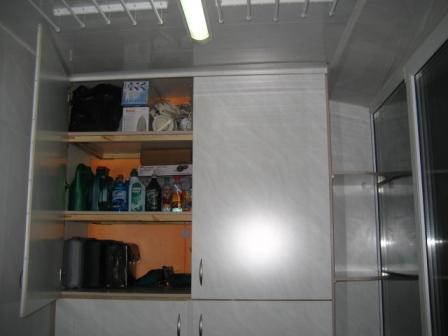

Re: Еще [Re: Vitalikaqua]
      22 ноября 2007 в 21:28 Гілками Прикріплені файли (37 завантажити)
3
3

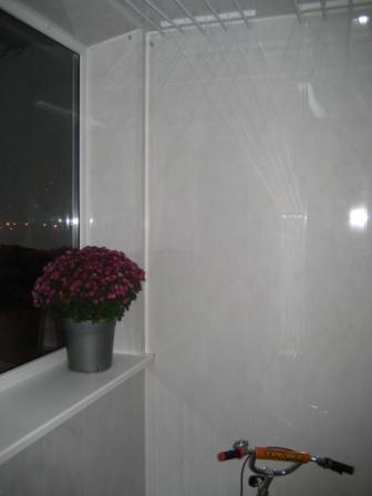

      22 ноября 2007 в 21:29 Гілками Прикріплені файли (39 завантажити)
Огромное спасибо Круизу за советы.Теперь и сам могу советывать по этому поводу . Кстати, есть еще подробная калькуляция мероприятия в Excel, вдруг кому надо.
