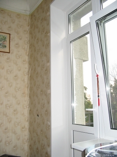

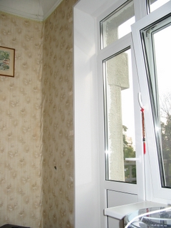

Поставил, доволен (+) [Re: alexxx75]
      4 сентября 2007 в 18:14 Гілками Прикріплені файли (18 завантажити)
Пять окон плюс балконный блок - один день работы, не очень пыльно (остатки старых откосов срубили только на одной стороне у двух откосов), качественно. Кроме откосов заделали еще внешние щели между окном и стеной, сделали подподоконниковое (ну и слово...) пространство и плюс у меня еще были прорехи в стене (не сквозные ) от снятых старых батарей, так и и их заделали. В общем облагородили все, что можно было. Цена вопроса с гарантией на 3 года - 700 долларов. Может и дорого, не знаю, зато один день - и все.
