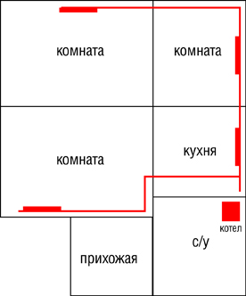

Проблема в том, что когда я читаю литературу а потом расспрашиваю специалистов, первые и вторые мнения расходятся диаметрально Короче, по книжкам - последовательное проще, спецы - за коллектор (мож они на трубах откат имеют, кто их знает). У меня сейчас есть разветвление, т.е. основная труба идет прямо, а в одно помещение идет ответвление (большая комната). Как сделать так, чтобы тепло распределялось равномерно по тройнику - я не знаю К тому же хотелось бы в прихожей и санузле сделать теплый пол. ИМХО коллектор был бы удобнее. Ща нарисую, чтобы понятнее было.

Вот. В прихожей, с/узле хотелось бы теплый пол (ну или батареи).Можно конечно и последовательно все замутить, но не будет ли последняя комната слишком холодной?
По периметру - 9 х 9 приблизительно.
Мне видится тут 3 контура: 1. прихожая, СУ; 2. кухня, комната; 3. еще 2-е комнаты. Только коллетором это делать не обязательно, можно поставить пару тройников, причем трубу к тройнику кинуть 20, а после - 16-е.
ЗЫ: я не сантехник, опыта только в своем доме набрался.

а как тогда регулировать температуру? Кранами? На батареи - байпасы? И какова система подключения к батарее? МП, потом кран, потом регулятор, потом батарея? А не получится на тройнике движняк в основном только по какой-то одной ветке (по идее у контуров разных размеров гидравлическое сопротивление разное должно быть?)
У меня батареи с внедренными регуляторами. Т.е. на торце маленькие вентили, хош прикрутил, хош открутил. На то же место ставится термоголовки, классная штука. Изначально планировались батареи без регуляторов, тогда предполагалось ставить на каджую батерею 2 крана на трубах.
Опять-таки зависит от батарей, если с нижним подключением, то регулятор поставить на трубу проблематично (он должен стоять горизонтально). У меня кранов нет, потому что стаивть/снимать батареи часто я не планирую, а регулируются они внедренными регуляторами.
Точно таким же вопросом задавался и я . Н она практике все батареи греют практически одинаково. Разница есть только в последней (4-й) батерее в контуре, т.е. она холоднее 1-й в этом же контуре, что, в принципе, и понятно.
Вероятно, для котлов с принудительной циркуляцией теплоносителя (с насосом), гидравлическое сопротивление особой роли не играет (в разумных пределах).
