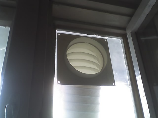

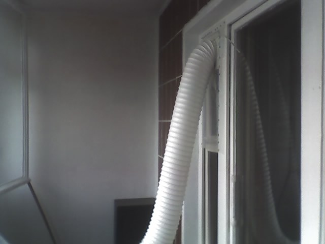

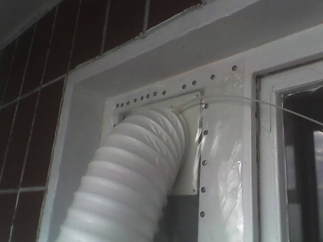

      14 августа 2007 в 19:10 Гілками Прикріплені файли (15 завантажити)
C мая месяца дома такой трудится AEG-09.
Дело в том что нужно трубу, которая отводит горячий воздух, выкидывать на улицу. И даже если будет отвод, нужно знать что круто он все равно не охладит, тк подсасывает со страшной силой горячий воздух со всех щелей (другие помещения или улица, короче, где щель найдет). Это сильно снижает эффективность охлаждения. Разве что коморка совсем маленькая, тогда охладит.
А вот дома я его выкинул на балкон, и этот рычащий монстр превратился в супер кондишн, - гонит 100% свежий холодный воздух по трубе в комнату. И тихо, и прохладно, и свежий воздух, в отличии от всех сплитов. Очень доволен.
Брал тут: http://www.tehkom.com.ua/catalog.php?parent_catalog=54&id_tovar=58
А это труба подачи холодного воздуха собственного изготовления
Все материалы есть в Эпицентре.

Re: мобильные кондиционеры! Где? Как? и Что? [Re: Label]
      14 августа 2007 в 20:24 Гілками Прикріплені файли (18 завантажити)
      14 августа 2007 в 20:27 Гілками Прикріплені файли (14 завантажити)

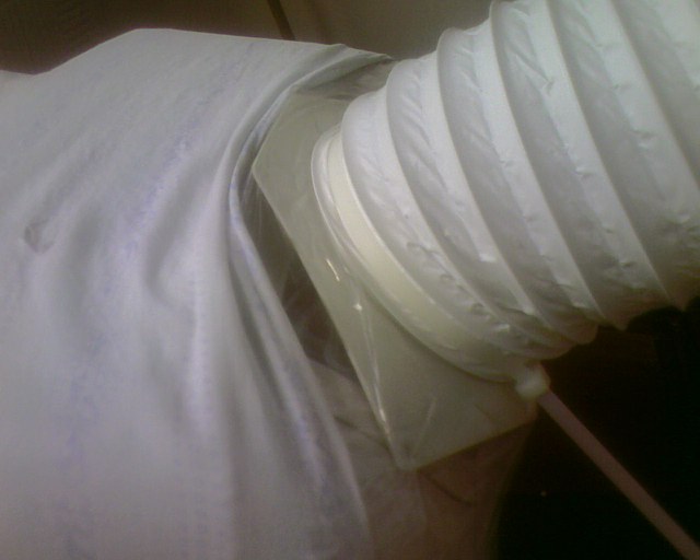

Re: мобильные кондиционеры! Где? Как? и Что? [Re: Accept_PL]
      17 августа 2007 в 12:44 Гілками Прикріплені файли (4 завантажити)
У меня не супер уж там красиво получилось. Просто приклеенный прозрачным скотчем фланец. Было бы время, можно склеить из пластика что-то более красивое.
Но!
1.Это не навечно, а временно. Собирается только на лето. Клей скотча довольно легко потом отмывается, я проверил.
2.Он стоит на балконе, накрыт белой тканью "г" образной формы, которая создает тень, чтобы небыло прямых лучей солнца. Хвост ткани привязан к трубе горячего воздуха. Эдакий "навес" закрывает от солнца и входной фильтр (пишут в инструкции что нельзя чтобы были на него прямые солнечные лучи). Так что, то что там под той тканью, и как приклеено, уже до лампочки.
3. Эта конструкция показала свою надежность и эффективность.
PS. Готового изделия кроме этого фланца 20х20 (он еще продается с закрывающейся поворотной крышечкой) я не увидел подходящего.
Вот отогнул ткань (хоть и прорезал в ней отверстие для управления ДУ, но и так сквозь нее пробивает), и сфотал фланец.
