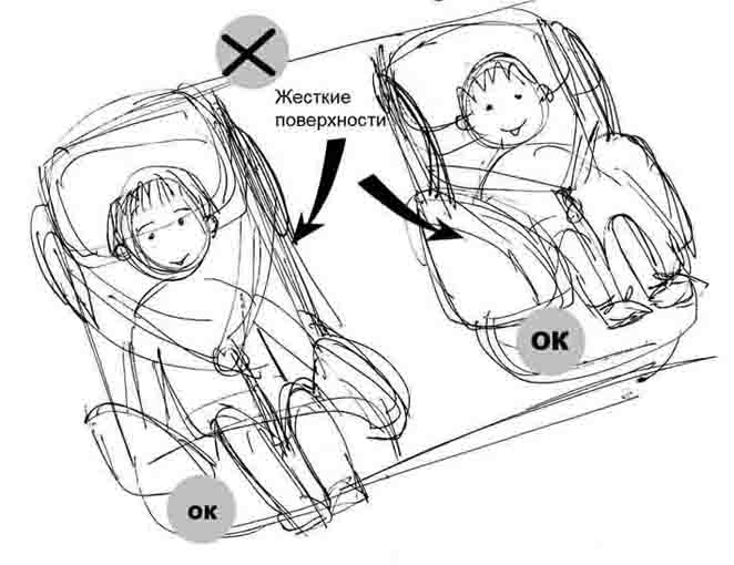

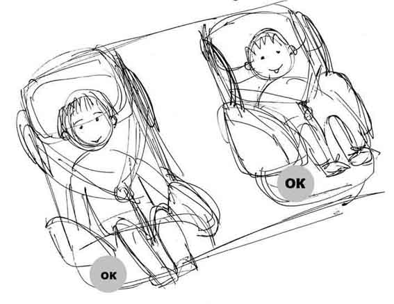

Итак покупаем второе кресло для детей от 3х и дальше..
Устанавливаем по бокам..
Итак покупаем второе кресло для детей от 3х и дальше.Устанавливаем по бокам

      17 августа 2007 в 15:08 Гілками Прикріплені файли (10 завантажити)
Сразу видим проблему

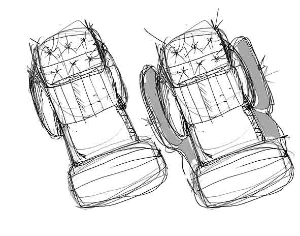

Решение [Re: Nayta_r]
      17 августа 2007 в 15:13 Гілками Прикріплені файли (11 завантажити)
У нас есть кресло канадское для детей от 3-х и дальше.. В инструкции есть возможность крепления поясным ремнем..но увы детаелей не хватает..Так что его использовать полноценно нельзя. Снимаем с него всю мягкую часть..Она пошита одним чехлом... Добавляем к ней дополнительные мягкие валики..и приделываем на прочную липучку к остальным креслицам к их внешним боковым поверхностям..Это смягчит контакты с этими деталями + ребенок будет меньше ерзать на такой вкладке..
У нас есть кресло канадское для детей от 3-х и дальше. В инструкции есть возможность крепления поясным ремнем

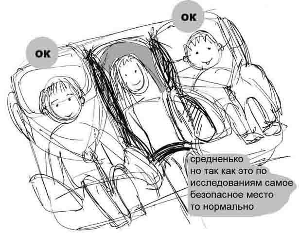

      17 августа 2007 в 15:15 Гілками Прикріплені файли (13 завантажити)
И садим туда старшую фиксируем поясным ремнем и на колени кладем свернутый туристический коврик..Чтоб если что не впечататься фэйсом в колени...
Ну пока что так..
И садим туда старшую фиксируем поясным ремнем и на колени кладем свернутый туристический коврик.Чтоб если что не впечататься фэйсом в колени

Кресло купили..Все померяли ..вроде неплохо выходит.
Если у кого есть гениальные идеи как это все еще улучшить - милотсти просим !
Одна голова хорошо..а несколько - это уже бюро изобретателей !
