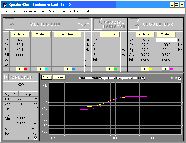

      18 августа 2007 в 23:41 Гілками Прикріплені файли (23 завантажити)
DLS R5A
_________
Дополнительные параметры:
Автомобильные динамики Размер высокочастотника: 25 мм
Диаметр магнита: 90 мм
Диаметр монтажного отверстия: 120 мм
Установочная глубина: 55 мм
Собственная резонансная частота (Fs): 79,8 Гц
Добротность электромеханическая (Qts): 0,66
Эквивалентный воздушный объем (Vas): 5,15 л
Сопротивление постоянному току (Re): 3 Ом
Резонансное сопотивление (Res): 7.63 Ом
Механическая добротность (Qms): 7.21
Электрическая добротность (Qes): 0.72
Движущая масса (Mms): 10.8 гр
Согласованность (Cms): 633
Индуктивность катушки (Le): 0.27 мГн
Показатель мощности (BxL): 4.13
Эффективная площадь диффузора (Sd): 86.5 см^2
Диаметр/высота катушки: 36/13 мм
Материал подвески: бутиловая резина
Рекомендуемый объем корпуса: 5-6 л
Разделительная частота: 4000 Гц
Система магнита: неодим/феррит
Материал низкочастотника: прессованная бумага
Материал высокочастотника: шелк
Графики АЧХ:
"В двери" (желтый)
"В ящике 6 литров" (Розовый)
Помним, что "не слышно" уже по уровню -6 Db.
Вы ыидите разницу ? Я - нет

Оба-на,спасибо!Посмотрел-с!И увидел,что в ящике играет даже хуже:спад больше! Если розовая-это ящик... А по уровню 6дБ и желтому графику как раз 60 Гц танцует. И судя по проге,оптимальный объемчик таки 15л...
Насчет -6дБ по звуковому давлению,то согласен частично:стационарные колонки(хотя бы старючие 35АС) имеют спад "снизу" до 15 дБ на 31,5Гц ,однако по паспорту именно отсюда и пляшет...Редко когда встречал стационарные калоши со спадом менее 6Дб на частотах ниже 60Гц.

Много слышал и понял:рекомендуемый объем=добротность=нормальный "бас".А как реально в дверях(например,Ланоса) сделать рекомендуемый объем 5-6л(для ДЛС-Р5А)???
6 литров это примерно две трехлитровых банки...ну никак я мысленно не могу их впихать в двери,даже если они сплющиваются,как воздушный шарик.Делать подиум на полсалона?И играет ли роль геометрия этого объема?Короче,если бы я пришел к профи с такой задачей,что бы они предложили бы?
Хочу организовать 5-6л в дверях Ланоса .....
Под R5A объем делать не нужно.
Они лучше всего играют на целую дверь, тем более в ланосе она отнюдь не гиганская.
Прочный подиум + хорошая шумка.
Но Ланос для 2-х полоски не самая подходящая машина, потому стоит заниматься только на среднем уровне.
Если планируется чтото серьезное с бюджетом в несколько куе, лучше настраиваться на 3-х полоску. А при 3-х обычно 5" не ставят (ставят только профи экстра класса, чемпионы России и т.д )
