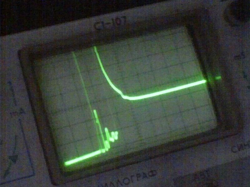

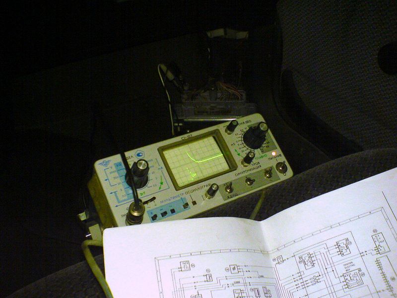

Вот чем приходится заниматься после приезда в гараж на среднестатистическом хорошо б/у форде
Меряем длительность открытия форсунки ..
Вот чем приходится заниматься после приезда в гараж на среднестатистическом хорошо б/у форде  Меряем длительность открытия форсунки .

судя по картинке на ослике стоит проверить массы от моска (+ [Re: Maks_on_Escort]
      16 августа 2007 в 21:58 Гілками
на кузов аккум и двигатель

Вот тут поподробнее ..
Чо с массами то не так?? Это диаграмы напряжения на форсунке. Она висит на +12 одним концом через сопротивление, а на втором конце у неё выход ЕЕЦ-шки, садящий его на землю при открывании форсунки.
Первый участок - напряжение на выходе ЕЕЦ-щки =0, что логично, типа открытие форсунки, ток максимальный. Потом идёт переключение в режим удержания - это второй участок после всплеска. Потом форсунка отключается, и напряжение скачет вверх за счет самоиндукции, и постепенно падает до 12 вольт ...
Или я не прав и пора что-то делать???

колебания в начале переключения , их не должно быть (+) [Re: Maks_on_Escort]
      16 августа 2007 в 22:27 Гілками
если проводка в порядке

Хм .. ну ... (+) [Re: MadMax]
      16 августа 2007 в 22:45 Гілками Прикріплені файли (23 завантажити)
Я так понимаю, там в ЕЕЦ-шка пара ключей, один на 0 включает форсунку напрямую, другой через сопротивление, или скорее всего через источник тока.
У источника тока выходное сопротивление довольно высокое, и в совокупности с ёмкостью проводки и индуктивностью форсунки имеем колебательный процесс. Не вижу ничего криминального на самом деле. Если бы на начальном участке такое было, тогда таки ахтунг ...
Вот другое фотко, более подробное
Я так понимаю, там в ЕЕЦ-шка пара ключей, один на 0 включает форсунку напрямую, другой через сопротивление, или скорее всего через источник тока.У источника тока выходное сопротивление довольно высокое, и в совокупности с ёмкостью проводки и индуктивностью форсунки имеем колебательный процесс

там ключ на массу и все ... колебания как у тебя видел (+) [Re: Maks_on_Escort]
      16 августа 2007 в 23:06 Гілками
только при плохих массах с мозга ... хотя раз на раз
наверное не приходицца ...
