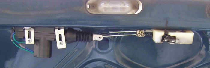

Re: сделать ухо к замку [Re: valdex]
      20 августа 2007 в 15:04 Гілками Прикріплені файли (14 завантажити)
Общий вид под крышкой

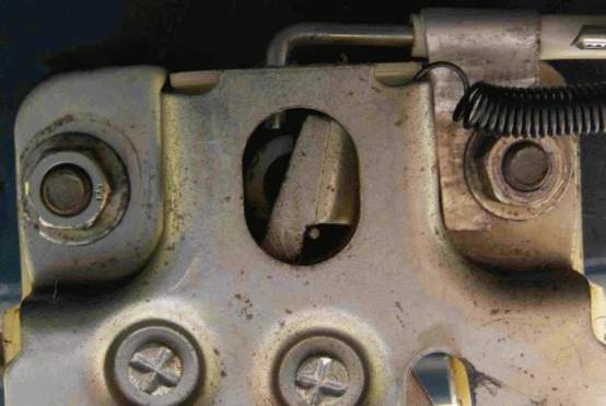

      20 августа 2007 в 15:05 Гілками Прикріплені файли (12 завантажити)
Сама направляющая
Сама направляющая

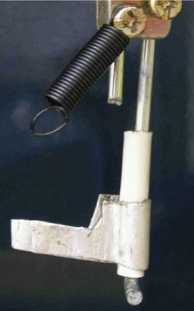

      20 августа 2007 в 15:08 Гілками Прикріплені файли (12 завантажити)
Все в сборе
Все в сборе

Электропривод багажника 2107 без сварки [Re: valdex]
      20 августа 2007 в 15:17 Гілками
Думаю по фоткам понятно.
Продолное отверстие в платсмасске замка было выковыряно ножом. С расчетом, чтобы тяга ходила по направляющей без перекоса. Длина крючка тоже подбиралась экспериментально.
Размеров направляющей нету. Можно вычислить по фото. Но она вырезалась методом подгонки.
В направляющую вставлен кембрик чтобы не звинела тяга.
Пружина из ремкомлекта карба. 3 месяца работало без нее. Но поставил на влякий случай. Было замечено, что плохо стал закрыватся багажник. Чисто субъективно с пружиной лучше стало.
Изготовление тяги и направлющей заняло около 40-50 минут чистого времени Причем на улице под окном. Нету пока у мну гаража.
А прокладка провода и установка мотора это отдельная история. Я провозился около 4-х часов с перекурами.
Если нужны уточнения, то спрашивайте.

Re: Электропривод багажника 2107 без сварки [Re: Iskander]
      20 августа 2007 в 17:00 Гілками
очень большое спасибо, познавательно. а пружинка не соскакивает с замка?

Re: Электропривод багажника 2107 без сварки [Re: valdex]
      20 августа 2007 в 18:29 Гілками
На данный момент пружина ни разу не соскакивала сама. Да на нее нагрузка только в момент открытия. И натяжение отрегулировано так, чтобы она не болталась свободно.
