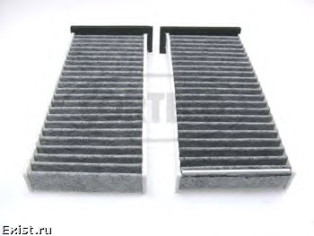

Заказал себе фильтр на EXISTe и когда получил как оказалось что протупил, не тот заказал! Москва назад не берет (так сказали в филиале в Симферополе - оттуда мне его прислали)
В моей машине этого фильтра не было изначально? А тут пришел сезон аллергии и решил поставить для пробы!
Заказал не дорогой так как первый:
AMC Filters MC-4001 Фильтр воздушный 17,44 у.е. (штрих код Голландия)
Этот могу отдать от 60 до 70 грн. если кому нужен и вам он точно подойдет.
На коробке написано что Carisma - Space Star. Но он вроде еще на Colt должен становится.
В общем кто транзитом через ЗП будет ехать, пишите!
А может автобусом передать?
А мне нужен тот который из двух половинок состоит!!!
Кстати какой его точный каталожный номер если кто знает?
ну а там же (на экзисте) ссылка на каталог ЗЧ есть. Вбиваешь свой VIN и находишь каталожный номер.
Та вроде вбивал что я совсем что ли.
Но у меня комплектация "FAMILY" и его там отродясь не было этого фильтра!

У меня та же ситуация была. Все по коджу а ставить фиг фильт не тот пришлось возвращать. У нас из двух частей

    Смотрим http://www.auto-spares.ru/ru/mitsubishi/4045/15369.html?str_id=10446 и видим :
  • AMC MC-4002
  • ALCO FILTER MS-6248
  • PUROLATOR C18330
  • CORTECO 21652867
    И что из этого следует?
    Мне кажется это тот же фильтр как у меня валяется!
    Вот что Гугль выдал:
    Артикул: KAVO-AMC MC-4001 (=MC-4002) | MC-4001 (=MC-4002)
    Фильтр салона Mitsubishi Carisma/Space Star 1,6…1,8L & 16V & Diesel 95-> | Купить 11 €
    http://www.slav-intorg.ru/price.php?l=29300
    Просто надо мне было сразу на сервис поехать и спросить какой его настоящий номер. А не доверять этим электронным каталогам - в которых все через сделано!
    А для тех кто все таки хочет заказать этот фильтр то вот его точный номер:
    XZ 311917 D это пр-во Митсубиси
    CU 23 000-2 это пр-во Mann
