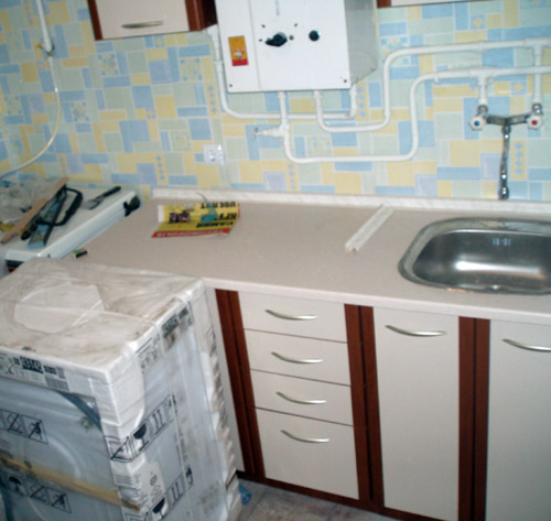

      23 августа 2007 в 15:26 Гілками Прикріплені файли (13 завантажити)
А как ты ее подключал к водопроводу? Или каздый раз к крану подключаеш ?
А как ты ее подключал к водопроводу. Или каздый раз к крану подключаеш

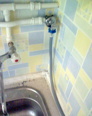

          27 августа 2007 в 16:22 Гілками Прикріплені файли (4 завантажити)
    Уже понял (видел) как ты говорил такой способ.., но мастер сказал, что это самый простой, но в моем случаи кран сильно вперед уходит...
    Мастер сделал как описывали выше Nofate и Vik_tor ... осталось только при желании шланг к стене прикрепить и все...
    Уже понял (видел) как ты говорил такой способ., но мастер сказал, что это самый простой, но в моем случаи кран сильно вперед уходит
    Змінено Onore (16:24 27/08/2007)

          27 августа 2007 в 16:27 Гілками
    ААА... блин. Это не так как я думал.
