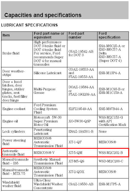

Сообщения: 9462
С нами с 06.06.2006
Re: с маслом в короб внимательно , там помоему не такое (+) [Re: MadMax]
      26 августа 2007 в 08:26 Гілками Прикріплені файли (12 завантажити)
Красная жижа по имени MERCON-V. Я такую доливал и в мануалке на америцкие фокусы 2000г.в. такая написана.
