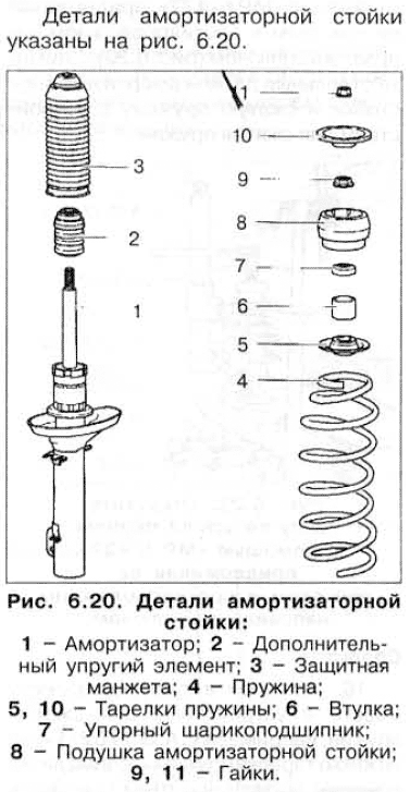

      31 августа 2007 в 10:53 Гілками Прикріплені файли (22 завантажити)
Рисунок стойки из мануала. Передняя стойа.
Где там эта втулка-проставка? Номер 6? То есть, по идее, у меня её сейчас не должно быть?

Нет, 6-ть быть не может. Смысл в такой проставке? Она не увеличивает ход амортизатора и не поднимает подвеску. Я тоже слабо ориентируюсь где в Мак Ферсоне поставить проставку, чтоб поднялась подвеска и при этом не изменился развал + не ухудшились ходовые качества.
Лучший выбор, ИМХО, более жесткие амортизаторы, не дающие той раскачки, что родные.

да у меня родные аморы достаточно хороши в этом плане. По поводу проставки - я сам не пойму пока что, ак она поднимет мне подвеску... А все говорят, что это именно оно! (мастера на станции, просто спецы).. Может эти втулки и поднимают базу, но только за счёт сжатия пружины.. А это не выход. Я могу себе просто более моцные пружины поставить. Но я к этому не стремлюсь.. Проставка должна стоять между 9 и 10м пунктами рисунка!!

Нет, при сжатии пружины у тебя ничего не поднимется=) - длина штока амортизатора не даст... Тут будет тот же эффект, что при более жестком амортизаторе, а скорее и похуже - постоянно в напряжении амортизатор, даже вне движения.
Скорее всего ты прав, проставка между 9-м и 10-м пунктом, между подушкой амортизатора и "чашкой" кузова. В таком случае подвеска поднимется, вот только мне кажется, что пакет "плохая дорога" вклюяает в себя не только эту проставку... У многих иномарок этот пакет вклюяает в себя другие амортизаторы и пружины.
Ну привет, ты хочешь сказать, что когда авто просто стоит, то у неё максимально отжат амор? Елси поставить более сильную пружину, амор ещё немного разогнётся в "холостом" положении. Так что немного эта проставка таки поднимет + сделает жёстче. + чуть уменьшит ход амора на разжатие от "холостого" состояния..
Завтра поеду на Перова, пообщаюсь с народом.. что там ещё скажут.. А вообще - мне кажется, всё решается ещё проще.. завтра возьму амор в руку, проверю.. Если гайку 9 не затягивать до самого упора резьбы на штоке амора, а не докрутить на 10мм, да затянуть контрагайкой, как раз и увеличится длина штока + на 1см уйдёт резьба в стакане на фото.
Но тут есть небольшой минус - немного расслабится пружина. Чтобы этого избежать, можно купить проставки под Гольф-4, аналогичные 9 пункту рисунка, только длиной не 21мм, а 11мм. Как раз на величину нашего удлинения штока. Таким образом, пружина останется на своём ходу + длина штока увеличится.
Выиграю сантиметр. Ещё полтора сантиметра выиграю путём подбора резины повыше. Итого, 2.5м на зиму - мне предостаточно!
З.Ы. Тем более, что тут тахну сразу и ещё пару зайцев - на зиму нужно повыше (я выигрываю 25мм), а на лето пониже. Но и не так как сейчас. Поменяв резину на летнюю, буду всего на 1см выше, нежели сейчас. Но и это немало.

Вт моя мысль, только причёсанная:
Получается, мона подсунуть проставки
а) под пружины
б) "под стойки" , скажем так для простоты. Детали - ниже.
Вариант а) создаёт более увеличенный преднатяг собранной стойки. Все ж знаем, что в сборе пружина там сжата (поэтому для разборки так просто не раскрутишь - надо стяжками для пружин пользоваться). Так вот. Казалось бы, длина же стойки не увеличивается, а машина подымается. Дело в том, что машина весит БОЛЬШЕ, чем сила предварительного сжатия, и стойка (когда машину снимаем с домкрата) от веса машнины ещё проседает на нек. высоту - это положение назовём нейтральным. А при подсовывании проставки нейтралное положение стойки станет на столько же мм выше (в смысле, машина станет выше). НО ! Ход стойки на сжатие ТОЖЕ увеличивается на столько ж мм ! И ЕЩЁ НО ! Ход отбоя УМЕНЬШАЕТСЯ на те же мм !! sad.gif( И то и другое не есь гуд ! Дело втом, что стойка (с пружиной в сборе) рассчитана под данный вес машины и ходы сделаны, КАК НАДО! А теперь получается, что до отбойника хода сжатия далеко и пружина даже может сработать ДО СМЫКАНИЯ витков или же просто лопнуть. Отбойники не зря же поставлены.
А малый ход отбоя вызовет удары там внутри: поршень и шток будут работать на отрыв и капец будет этому амортизатору вскорости.. Это не говоря уже о неадекватном поведении машины на дороге и потери комфортности.
Поэтому вариант б) лучше, т.к не нарушает натяг пружины в стойке, не меняет жёсткость подвески и её ход туда и сюда.
