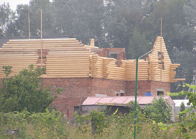

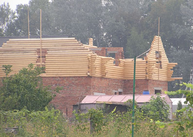

Фотка, почти в Киеве (+) [Re: Джин]
      31 августа 2007 в 10:07 Гілками Прикріплені файли (13 завантажити)
найду дорогу - подъеду поближе, щели пофоткаю

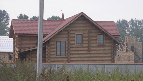

Сообщения: 14203
С нами с 15.08.2001
А вот что народ рядом строит (+) [Re: ChandlerBing]
      31 августа 2007 в 10:10 Гілками Прикріплені файли (13 завантажити)

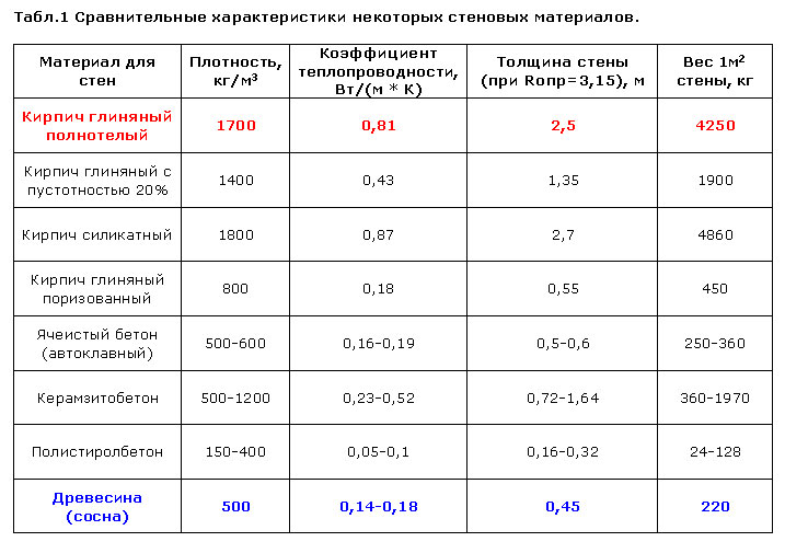

без слоя утеплителя в реальном мире обходятся запросто. Это - раз...
В реальном мире все нынче чешут репу, как бы поменьше жечь газа.
Нужно просто больше зарабатывать, и оставить в покое свою репу.
Нефиг очковтирательством заниматься про двухметровые стнеы.
Гм... Для особо одарённых копирую таблицу ещё раз:
Смотри внимательно на толщину кирпичной стены в метрах (для тех, кто в танке, строка выделена красным цветом).
Смотри до тех пор, пока не усвоится.
Надо просто честно призанть - стены не будут соответсвовать нормам.
Кирпичные конечно не будут соответствовать, тут ты прав.
Соответственно, мощность отопления потребуется существенно выше, чем рекомендуемые ныне типа 100Вт на квадрат.
Сам посчитал или помогли?
На каменные стены я в любой момент могу положить любую фасадную систему утепления. А как же быть с красивыми брёвнышками?
А у красивых брёвнышек коэффициент теплопроводности в 5 раз ниже (кури таблицу снова). Заипёшься ты кирпичную стену утеплять, чтоб она догнала хотя бы 200-миллиметровый карандаш по теплотехническим показателям. И денег выбросишь немеряно.
