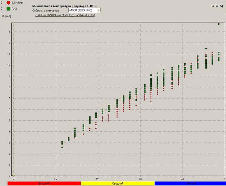

Не получается настроить ГБО на Pajero Sport 3.0 2003г.в., ГБО KME Diego 4-е поколение.
При движении на газу, на скорости около 70-80км/ч, обороты 2000-2300, загорается лампочка Check. При движении на бензине, гаснет примерно через 50км. Установщики предположили что комп. видит обеднение смеси и увеличили время открытия форсунок, теперь появились провалы в работе двигателя при тех-же оборота но только под нагрузкой (движение вгору, разгон). Расход составляет 16-17л на 100км при движении на скорости 110-120км/ч (трасса), при этой-же скорости расход бензина около 14л.
Что нужно регулировать или к кому обратиться за решением проблемы?
Шнурок и софт для KME у меня есть.
З.Ы. Бензиновая и газовая карты во вложении.
З.З.Ы. Карта собрана на 2250-2750об./мин.

увеличь давление газа в магистрали на форсунки ... [Re: VicT]
      6 сентября 2007 в 15:16 Гілками
подмастерье
52 года (27 лет за рулем), Киев
Сообщения: 61
С нами с 22.03.2004
Re: увеличь давление газа в магистрали на форсунки ... [Re: MadMax]
      6 сентября 2007 в 16:22 Гілками
Сейчас давление 1,3. До скольки можно поднимать?
IesuiT ***
Сообщения: 38407
С нами с 26.10.2001
Re: увеличь давление газа в магистрали на форсунки ... [Re: VicT]
      6 сентября 2007 в 16:46 Гілками
у тебя сейчас длитиельность форсунок на газу больше чем на
бензине , значит на газу беднит против бензина , в итоге если идет коррекция по лямбде газовые форсунки "разжимаются", а по впуску и установке газа сделано
все нормально ( нету длинных трубок подсосов воздуха и т.д.)
разброс у тебя газ бензин ок 10% , попробуй добавить 0.1-0.2 атм в магистрали
но правда мне пока непонятно почему совпадение по краям
а выгнута середина ...
Змінено FORDMAX (16:53 06/09/2007)

Текущая настройка: перемещение 1,0 ; наклон 10%
A-5 0%
B-10 8%
C-15 8%
D-20 8%
Может быть в этом причина выгнутости?
Длинна трубок около 12см, там ближе не засунешь.
Сначала пусть настроят так,чтобы карты совпали,а там видно будет.
