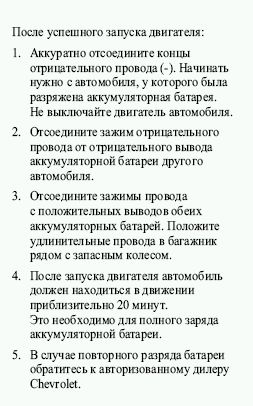

Не вредно! Читаем мануал [Re: tosha1983]
      6 сентября 2007 в 13:37 Гілками Прикріплені файли (31 завантажити)

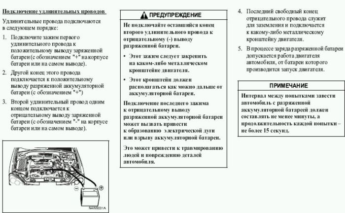

Читаем мануал, с.2 [Re: AVB]
      6 сентября 2007 в 13:37 Гілками Прикріплені файли (20 завантажити)

Я бы еще добавил, что сначала соединяешь "+" (красные) к разряженной, потом к донору. Потом "-" - сначала к донору, а потом на двиг разряженного.
А вот расскажите мне какая фих разднитса в каком порядке подключать провода ? Ведь пока цепь не замкнеццо ток полюбому не потечет. Или я что то упускаю ?
старый писатель ****
Сообщения: 718
С нами с 06.07.2001
Re: А вредно ли для машины давать прикурить? [Re: Фил]
      6 сентября 2007 в 16:00 Гілками
это я знаю - самому было интересно, зачем
так вот, если сначала "-" подсоединишь, а потом будешь подключать и провод "+" из рук выпустишь и он в моторный отсек упадет, то аккум донора замкнется, а если делать наоборот, то ничего не произойдет.
