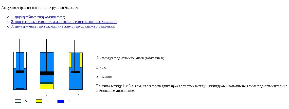

Неспешно собираюсь сменить на своей 21213 амортизаторы.
Обилие выбора вызывает один стойкий вопрос:
При использовании машины 60% город, 40% бездорожье ( в том числе и тяжелое бездорожье ) что ПРАВИЛЬНЕЕ ставить из трех нижеприведенных конструкций. Про брэнд вопрос не стоит, стоит вопрос по конструкции.
Основные требования при вышеуказанной эксплуатации - золотая середина комфорта и надежности.
Заранее спасибо!
пысы: заодно подскажите плиз, кто у нас на форуме самый главный барыга по амортизаторам ( шоб настоящие и шоб у него же и ставили - это обязательно )
Неспешно собираюсь сменить на своей 21213 амортизаторы.Обилие выбора вызывает один стойкий вопрос:При использовании машины 60% город, 40% бездорожье ( в том числе и тяжелое бездорожье ) что ПРАВИЛЬНЕЕ ставить из трех нижеприведенных конструкций

Андрюха, подход у тебя неправильный.
Смотри - пофиг где используется машина (конкретно - твоя Нива). Если поставить жесткие легковые аммы с газовым подпором - будешь регулярно варить оторванные домики и крепления аммов. Если хочется скорости и жесткой спортивной подвески - будь добр, обваривай домики, усиливай крепления аммов на мосту и рычагах, и тогда ставь себе с газовым подпором, жесткие и будет тебе счастье.
А если ты всего этого делать не собираешся - не морочь мне голову, поставь обычные маслянные НО ХОРОШИЕ - бильштайны, каябы - неважно. Можешь даже на ранчи 5000 разориться - монопенисуально. Ездить конечно будешь не как Станислав Льоб, но по крайней мере достаточно уверенно и комфортно. И на бездорожье будешь себя нормально чуствовать. Да, еще - никогда не говори при мне про "тяжелое бездорожье", а то я начинаю истерично ржать.

Однозначно вариант 3.Газ под низким давлением препятствует возникновению кавитации(вспениванию).Преимущество 3 перед 1 проявляется при тяжелых условиях,когда аммо сильно разогреваются и вар.1 практически перестает работать(тяжелое бездорожье )
+1. ты не первый, кто говорит мне тоже самое....

Вот эти вроде по отзывам не жесткие - Kayaba Excel-G (сокращение от "Excellent Gas" ). Двухтрубные с газовым подпором низкого давления.
