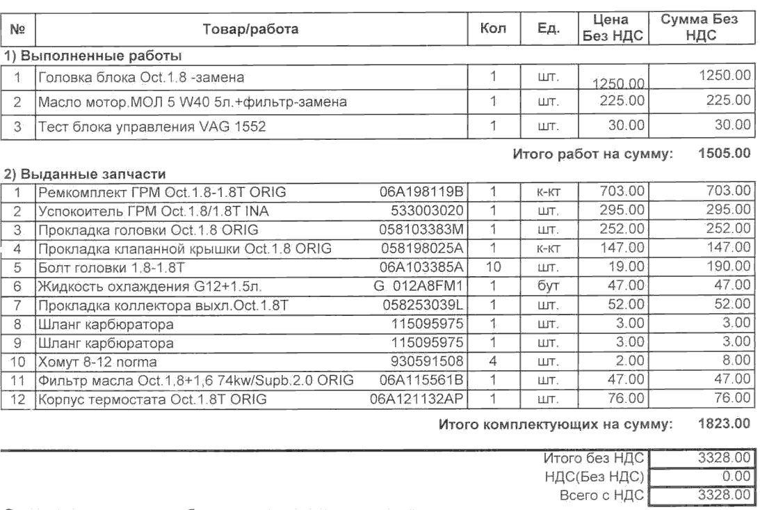

Отчет -> [Re: Uncle]
      29 октября 2007 в 17:39 Гілками Прикріплені файли (28 завантажити)
+ 3000 грн. за головку блока. Сделали за день. Так что, ребята, действительно, верить никому нельзя.

Re: Отчет -> [Re: Uncle]
      29 октября 2007 в 17:58 Гілками
А причина поломки установлена? Где ремень последний раз менялся, может им претензию выставить, чеки/заказы-наряды остались?
R.I.P ***
Сообщения: 13078
С нами с 24.03.2004
Re: Отчет -> [Re: Attorney]
      29 октября 2007 в 18:04 Гілками
Его якобы менял предыдущий хозяин. Я его спрашиваю, почему в сервисной книжке не записано? Отвечает, что на тот момент гарантия кончилась и
у официалов менять пожлобился, менял где-то в гаражах. Но менял!!! Чуть ли не землю ел. Да и смысла ему врать не было, я уже с ним расплатился.
Вот, думаю, мож и его нае..., ну ты понял.
      29 октября 2007 в 21:28 Гілками
Могли поставить дешевый не оригинальный ремень. Могли не поменять ролик, он клинит и рвет ремень на ура.
Цены на запчасти не сладкие.=((((
Что за масло МОЛ?
Порадовали "трубки карбюратора"

Re: Отчет -> [Re: Родион Романович]
      30 октября 2007 в 08:54 Гілками
Масло венгерское, они его все время льют. Ремень стоял заводской, он не порвался а начал проскальзывать - зубья съело.
Трубки - х.з., наверное какие-то меняли, а они называются карбюраторными, что поделаешь.
      3 ноября 2007 в 23:02 Гілками
Зубья - наверное натяжной ролик таки и, наверное не меняли вместе с ремнем в тот раз.
