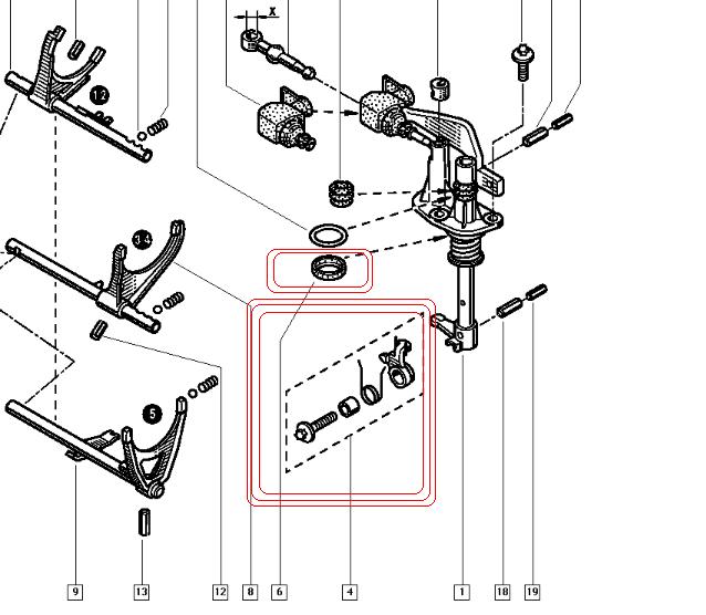

ну, мелочевка там, сальник кулисы, пруженка оной же
В М2 тросиковый привод переключения - какой сальник кулисы, какая пружинка

      5 октября 2007 в 09:07 Гілками Прикріплені файли (26 завантажити)
А что, тросы нынче отменяют сальники на выходе из КПП или сами пружинками служат?
А что, тросы нынче отменяют сальники на выходе из КПП или сами пружинками служат.

На чертеже хорошо видно, что вал управления в коробку М2 заведен сверху, в отличие от М1. Поэтому проблем с ним не возникает - масло из коробки не вытечет, даже если сальника вовсе там не будет. Не зафиксированы и траблы с пружинками - непонятно вообще, про какую пружинку речь? Прошу дать хоть одну ссылку на проблему с пружинками в коробке М2 (только не надо путать с М1, R19 и Дачами, в которых привод в коробку заведен снизу, и там действительно есть пружинка, которая ломается, и сальник, который течет).
