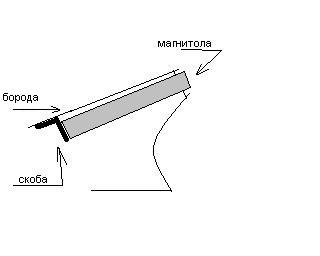

Возьми метал. пластину изогни как "Г" и прикрепи задницу к самой бороде
разбирать у себя "бороду" чтоб сфоткать не буду
а эскизик мона набросать?

Ну вобщем, где-то так, сорри за какчество - не художник я. Жирная линия - та самая скоба. Во всех магнитолах, что я видел, есть сзади болт, к которому масса крепится, вот и скобу туда же, а к бороде саморезами или тоже винтиками. У меня так получается, что эта часть спрятана под торпедой, поэтому их не видно.
