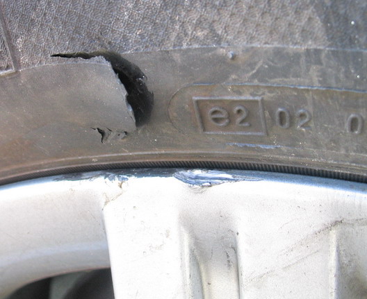

      9 октября 2007 в 13:11 Гілками Прикріплені файли (67 завантажити)
Вот как откусывается диском резина об бровку

Плюсадин. Бесполезно валяется в багажнике в качестве запаски, чтоб дотошнить хоть куда-то. Причем когда увидел, то страшно стало - сколько ж ездил, непонятно.

не , боковой порез у меня тонкий и в глубину.
а насчет фотки идея хорошая - сфоткаю свою - выложу -может спецы сразу определят.
