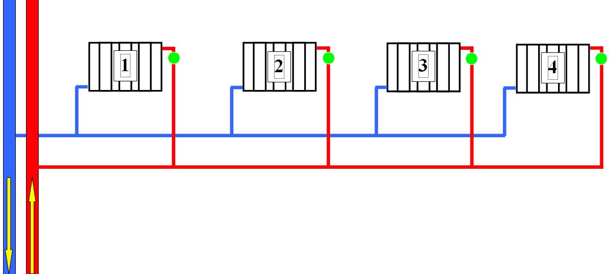

Имееться совершенно долбонутая разводка отопления в квартире, сделанная типа "по-уму", но через ж№опу. Итак идет стояк подачи горячей воды и обратка, от них залитая в полу идет подача гибкими канновскими трубами. По мере продвижения труб идут ответвления к батареям собссно. Однако, как я понял напрочь отсутствует редукция подачи. В результате, по прошлой зиме, батареи 1 и 2 горяченные, 3 - тепленькая, 4 - холодная, т.е. до нее теплоноситель не доходит просто напросто
Есть терморегуляторы на батареях, но ни не спасают, т.к. по мере остывания помещения с батареей 1 или 2, он открываеться и забирает на себя весь теплоноситель, 4-я батарея даже прогреться не успевает...
Есть идея поставить что-то в местах, обозначенных зелеными точками, дабы можно было выполнять редукцию подачи теплоносителя, желательно с визуальным отображением...., а не на ощупь
Гуру строительства подсказывайте
ЗЫ Добраться до труб в полу - анриал... так что не предлагайте

А система гравитационная или принудительная? Или это квартира? Батареи чугунные?
Мне мастер посоветовал ставить простые краны - ими ты можешь мгновенно регулировать подачу теплоносителя в батарею. "Если батарея чугунная, терморегулятор не подходит, так как у нее большая тепловая инерция".

Если ты все правильно нарисовал, то это одна из лучших схем отопления, т.н. "впараллель". Что могу посоветовать:
1. проверить нет ли воздуха в холодных батареях.
2. я думаю, ты нарисовал не все краны. на синих (обратке) должны стоять отсекающие краны. проверь что с ними, если они есть. обычно там нужен ключ восьмигранный.
3. марку и фото терморегулятов плиз в студию.
Есть и другие проверки, но они не очень важные на данном этапе. А отопление уже включили?
Воздуха не было
Кранов таких нет, есть общий отсекатель обратки на стояке
Призводитель Херц, модель не помню
Не, это я так, вдруг что-то успею сделать, а то летом некогда было...
ЗЫ В планах есть замена самих батарей след. летом, а может и зимой, я могу перекрыть всю квартиру от отопления сам, на стояке.
Знакомый сантехник предложил поставить на "входе" в каждую батарею, после регулировочного вентиля (не шАрового) малюченький манометр - и по нему крутя вентиль регулировать подачу теплоносителя...
ЗЫЫ Я не нарисовал - на входе с подачи еще циркуляционный насос стоИт...
Принудительная в квартире
Батареи чугунные?
Не, какое-то га№но пластинчатое, хочу на биметал менять

ничего не понимаю.
откуда там циркуляционный насос?
давай рассказывай ВСЮ схему отопления.

Тогда можно и регуляторы.

Кратко система отопления: стояк отопления-кран-счетчик тепла-циркуляционный насос-трубы в пол-дальше по рисунку...
Тебе какую схему: попроще или подешевле?
Подешевле - то, что советовали товарищи выше - ставишь себе запорные краны перед/после каждой батареи и крутишь себе рукоятки, выравнивая расходы на ощупь. Желательно при этом, чтобы термостатические головки были вывинчены Недостаток - опять-таки возможны различные варианты при срабатывании одной или нескольких головок одновременно, но уже, естесственно, в меньшм объеме.
ПОпроще - ставишь радиаторные регуляторы расхода (типа RTD-N Данфосс) на каждую батарею и наслаждаешься жизнью (нужно только все правильно рассчитать).

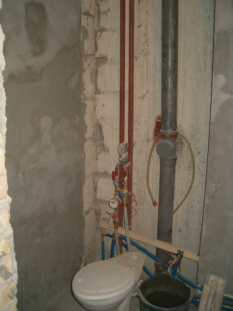

Насколько я понял речь идет об Палладина 22.
У меня на стояке стоит балансировочное устройство(см. фото) обеспечивающее перепад между подачей и обраткой в 1бар. Квартира то же трехкомнатная с отоплением все Ок, в прошлую зиму было даже жако сразу поменял штатные батареи на биметал http://www.temakc.com/page.php?page=catalog&lang=rus . Куда делось ваше балансировочное устройство и откуда взялся циркуляционный насос? Что кто то пытался модернизировать систему?

У меня на стояке стоит балансировочное устройство, обеспечивающее перепад между подачей и обраткой в 1бар.
Оно обеспечивает, правильнее сказать, перепад максимум в 1 бар
Если между подачей и обраткой разница в 0.4 бара, то никакое устройство 1 бар не сделает...
Подо мной что-то намучено в стояке, так сказал сантехник и он ничего сделать не может...
Вот с соседом надо как-то разбираться...
У нас такая же схема, у меня батареи были кипяток (батареи - корадо), а вот многие люди с разных квартир жаловались - и не удивительно, народ как только получил хаты, так и давай теплые полы по всей хате делать, батарей лепить побольше и т.п., добавить к этому то что строители явно что-то через жепу соединили, в итоге у одних зашибись - другие страдают.
