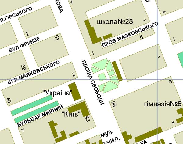

Предполагаю что карты хорошего качества для КПК Херсона нет. У меня есть доступ к картам в формате dmf масштаба 1:10000, 1:1000. Возможно ли их использовать на КПК?
Для примера- куски этих карт. Масштаб 1:10000.

Да, такую карту можно использовать. Для этого нужно сконвертировать ее в формат для ОзиЕксплорера, а также "привязать". После этого ей можно будет пользоваться в Ози.

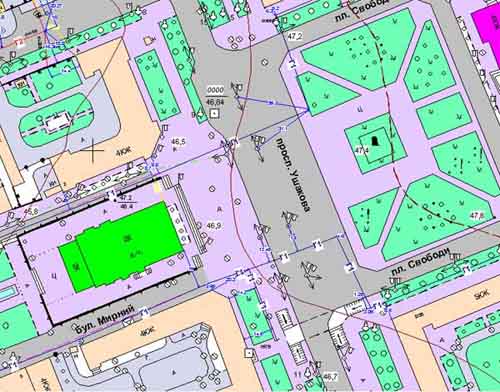

масштаб 1:1000 [Re: Water]
      10 октября 2007 в 10:33 Гілками Прикріплені файли (19 завантажити)
1:1000
1:1000

Re: масштаб 1:1000 [Re: Water]
      10 октября 2007 в 10:40 Гілками
Ого, круто. Блин, всегда мечтал о такой карте для киева....эээххх.

Карта векторная, сохранить могу в формате Mapinfo, ArcView.

Ага. Тогда не так немного. Ози рабоьтает с растровыми картами. Для работы с векоторными я знаю используют ГисРусса. Но я с ним не работал, посему тут не подскажу. В любом случае принцип будет схож, к карте необходимо еще сделать привязки, что при наличии ГПС не есть сложностью.

Для привязки карт не обязательно выезжать на место с GPS - вполне достаточно привязать 4 угловые точки и 5 в центре карты (перекрестки) по Генштабу. Полученной точности вполне достаточно для определения своего местоположения.
Теперь по масштабу. Карта 1:1000 подразумевает в 1 см 10 метров. Точноть потрясает на экране QVGA имеем всего 20 см на пиксель!
Теперь попробуем воспользоваться такой картой все на том же экране. Размер типового экрана примерно 5*8 см, а т.к. OziOxplorerCE ставит точку позиции в центре экрана, то реально мы имеем по 2,5 см обзора на запад/восток и по 4 см на север/юг. Т.е. у нас есть карта по которой можно "заглянуть за горизонт" всего на 25 метров. Пешеходу еще можно пользоваться такой картой - он может заглянуть в будущее аж на 15 секунд, а автомобилист даже при 40 км/час доедт до края экрана аж за 2-3 секунды. Т.е. автомобилисту такая карта не подойдет.
Искать соседнюю улицу по такой карте тоже не очень удобно из-за размера экрана КПК (с ноутом лучше искать, но не удобно ходить).
На нашем ресурсе лежит трехсотметровка Херсона. Местным она будет впритык, а приезжий и по ней легко сориентируется.
Для себя считаю оптимальным масштабом стометровку как в Киеве или переход на iGO с динамичным масштабом в зависимоти от скорости и расстояния до изменения направления движения.
