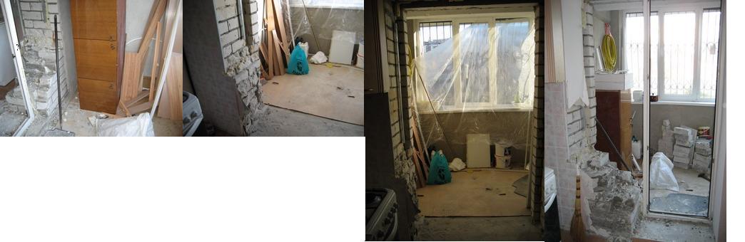

Сейчас как раз в процессе утепления - вынесли балконный блок,соеденились с кухней,арочку и все такое...Закончу выложу фото.Если будут вопросы-постараюсь ответить,но думаю сначала надо пройти испытание холодами

Утепление лоджии,соединение с кухней.Часть 1. [Re: Rack]
      21 октября 2007 в 20:48 Гілками Прикріплені файли (15 завантажити)
Пошагово расписывать долго,да и не упомню все,т.к. начал утепляцца еще 3 годаназад(второй ряд кирпича ложили,между рядами пенопласт,потом штукатурили,на пол тоже пенопласт сверху штукатурка,тогда же и застеклили)так все и стояло почти 3 года,пока руки дошли.На данный момент начали с вынесения балконного блока и простенка под ним.

Re: Утепление лоджии,соединение с кухней.Часть 1. [Re: Rack]
      21 октября 2007 в 21:20 Гілками Прикріплені файли (14 завантажити)
Ну,а далше стандартно-арка из гипсокортона,из него же подвесной потолок ступенькой до эркера,финишная "беспещанка",наливные полы(планируем класть ламинат как и во всей квартире.
      21 октября 2007 в 21:23 Гілками
Пока находимся на этом этапе.Ах да,забыл указать что вынесли батарею,и увеличили ее на 4 секции,но,думаю,это видно на фото.
