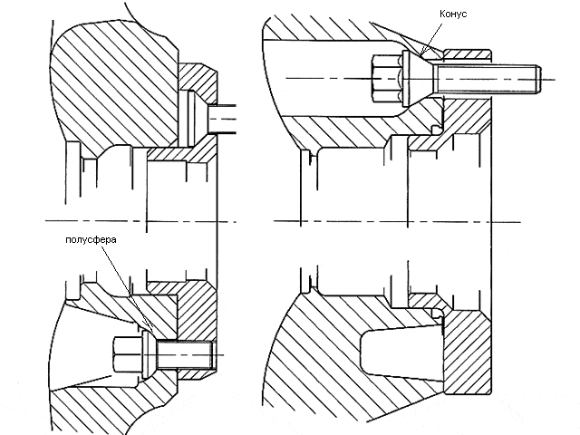

      22 октября 2007 в 11:53 Гілками Прикріплені файли (7 завантажити)
Для надежного крепления диска к ступице необходимо что бы геометрия той части болта или гайки, которая контактирует при затяжке с металлом диска (фаска) совпадала с геометрией отверстия в диске. Возможны варианты - сфера или конус. Толщина штампованного диска намного меньше литого и штампованные диски имеют как правило полусферическую фаску. Болты для литых дисков из за большей толщины диска имеют большую длину. Поэтому затяжка таким болтом штамповки может привести к тому , что слишком длинный болт пройдет сквозь ступицу и упрется в детали тормоза– это недопустимо. И наоборот - затяжка слишком коротким болтом литого диска может привести к тому, что диск будет держаться на двух-трех витках резьбы каждого болта.
Тут главное не торопится, а правильно подобрать.
1 - определится с головкой сфера или конус, на литых и штамповке. Длина может быть и одинаковой, но за счет конусности болт закручивается глубже в литье например, чем если ты туда будешь крутить болт со сферической головкой и наоборот с конической головкой закрутится глубже, чем положено в штамповке, где фаска под полусферу. Но такая замена не допустима..
2- определится с длиной.

Вот выкрути один болт - посмотри какого он вида (см.выше), какое посадочное место у стального диска. Можешь сам открутить колесо и попробывать теми же болтами прикрутить сталь, и посмотреть как оно его прикручивает, на сколько туда входит.
Сейчас такое разнообразие, что однозначного ответа нет. Но главное я выше написал.
