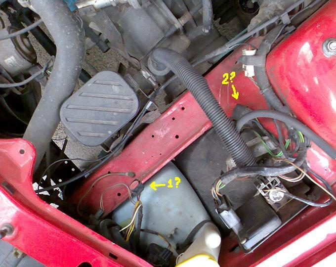

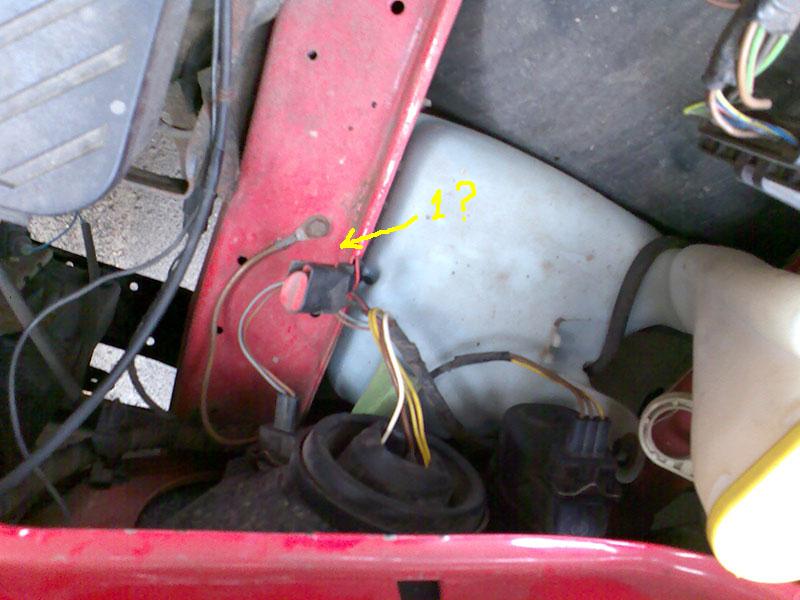

Хочу установить противотуманные фары, доп. стоп-сигнал и выловить проблему с задним левым поворотником (когда жмёшь тормоз и одновременно он включен - он перестаёт мигать, вместо этого иногда мигает слабо и вместе со стопом, одновременно учащается и частота мигания переднего левого поворотника).

Ну, проблема твоя ясна и прозрачна, как рюмашка водки.
Смотри провода массы от глючного фонаря на кузов. Он там далеко не идёт, сантиметров 10 всего. Обычно переламываются провода возле самой клемы.

Ок, спасибо. Я уже поизучал мануал хейнесовский на эскорты в этом направлении. Модель 1992 года (хетчбек 1.4 CVH моноинжектор), будем надеяться что реле на плате распаяно под них.
Вот кстати фотки подкапотного пространства в районе левой передней фары - похоже что проводки таки нет. И что это за разъёмы (или переключатели?) на фотках помеченые как 1 и 2?

Хм, у меня таких нет, 91-й год, остальное то же самое.
По цвету проводов посмотри на схеме. Очень похоже что это для доп. ближнего, который в варианте "северного" исполнения яко-бы ставился.

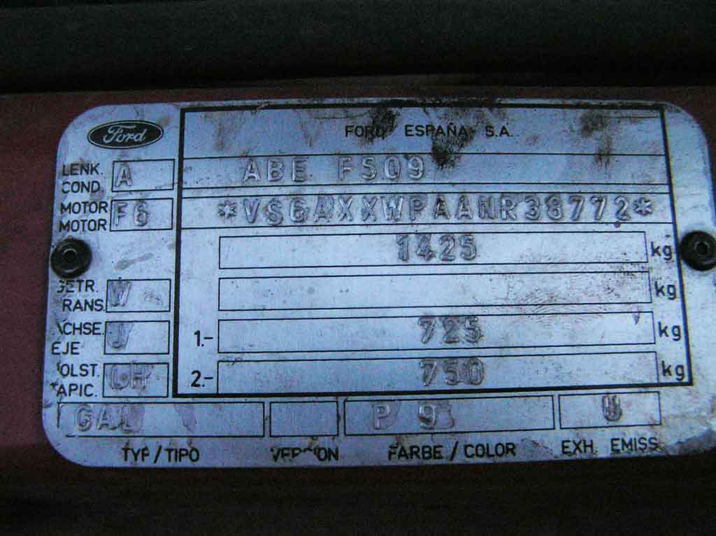

А чьего производства машина? первые буквы ВИН?
Испания...
Испания.

Макс, на 91+ годе те разъемы, что ты сказал в совершенно другом месте, и трехконтактные. Находятся оба рядом на левой чашке ближе к крылу. Это что-то, явно связаное со светом.

      1 ноября 2007 в 19:38 Гілками Прикріплені файли (10 завантажити)
Смотрел поверхностно и ничего подозрительного не заметил. Гляну повнимательней на днях.
Посмотрел внимательно - действительно один из коричневых проводов обломался вместе с изоляцией прямо возле болта в кузове. Теперь поворотник не частит, спасибо!

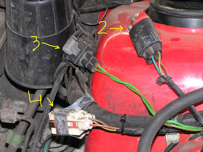

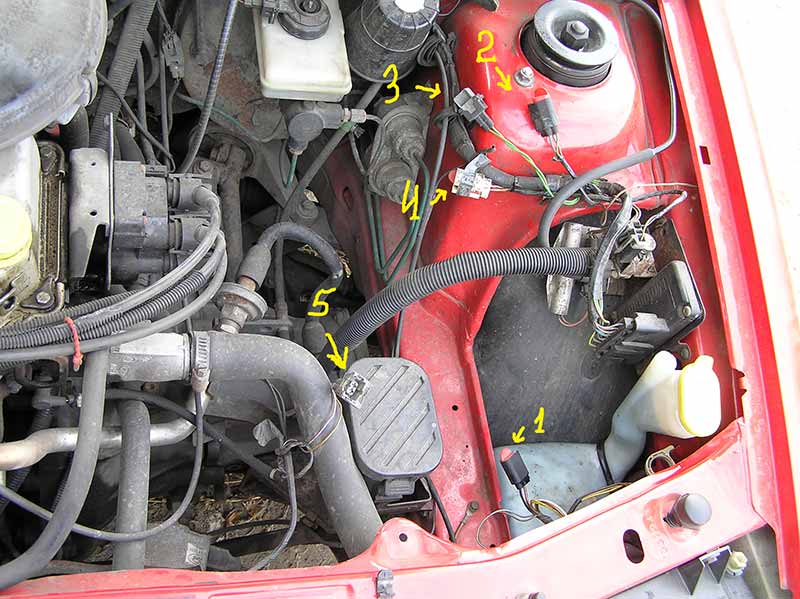

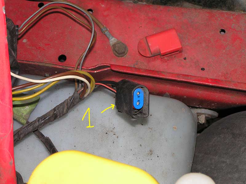

А спереди оказалось даже интересней - в общем под капотом я нашёл целых пять (т.е. ещё три к двум упомянутым) незадействованных разъёмов (см. фото)

      1 ноября 2007 в 19:39 Гілками Прикріплені файли (12 завантажити)
Верхние три крупным планом

      1 ноября 2007 в 19:40 Гілками Прикріплені файли (11 завантажити)
нижний со снятой крышкой

Расказую.
№5 можеш забыть, это дубль разъема термовыключателя вентилятора охлаждения под накой-то неведомый тип выключателя.
№2 и №4 - разъемы диагностики и октан-коррекотра. Который из них который - могу сказать только глянув у себя. Кажись четвертый - диагностика.
№3 - зачОтный разъем, он нужен для подключения тахометра. Идёт с первичной обмотки катушки зажигания одним хвостом, и на приборку другим. Между хвостами включается либо перемычка (это по бедности и жлобству), либо сглаживающий фильтр, который болтиком крепится на кузов под бортиком крыла.
№1 - судя по тому, из какого жгута он выходит и по цветам проводов - таки дополнительный ближний свет для Скадинавии. включается всегда, когда включено зажигание. (Испанцы видимо на Скандинавов работали .. )

Где собирали машину - по VIN, который со стороны переднего пассажира под лючком возле порога. первые буквы WF - Германия, WS - Испания ... Ну а вообще - http://fordclub.euro.ru/ford_vin.htm тебе поможет
