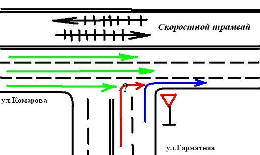

Всем известный,но по разному трактуемый пункт 10.5 из ПДД.Обратите внимание на выделенную концовку:
10.5. Поворот необхідно виконувати так, щоб при виїзді з перехрещення проїзних частин транспортний засіб не опинився на смузі зустрічного руху, а у разі повороту праворуч слід рухатися ближче до правого краю проїзної частини, крім випадку виїзду з перехрестя, де організовано круговий рух, де напрямок руху визначено дорожніми знаками чи дорожньою розміткою або де рух можливий лише в одному напрямку.
Так вот в связи с этим-вопрос.На Т-образном перекрестке можно,ли поворачивать из ножки буквы Т-направо с любого ряда(2го,3го с учётом уступи дорогу),если движение возможно только в одном направлении,а именно-направо по красной стрелке?Этот вопрос возник,после некоторого малообоснованного интереса к перекрестку Гарматная-Комарова некоторых "учителей",знающих ПДД.Напомню,что налево там-нельзя,т.к. вдоль скоростного трамвая- одностороннее движение.

в хорошем вопросе заложен ответ. Вроде ж сам себе и ответил.
Разумеется можно. Ведь больше ехать некуда. Только рядность нужно соблюдать при повороте.

см п.10.3 и 10.6 ПДД [Re: Golub]

Чисто теоретически, если перед этим перекрестком нет знака 5.7.1 - то нельзя
А практически - поворачивая по красной стрелке, ты обязан уступить всем, кто едет по главной и всем, кто поворачивает справа от тебя (см. предыдущий пост, вернее его сабж)
Вот такие пирожки с котятами
На бульваре или такой улице,как на рисунке-знак5.7.1 может не стоять и по-этому ехать больше,как направо-некуда,значит-можно со второго?
Это понятно-всех по главной пропускаем и соседа справа.
