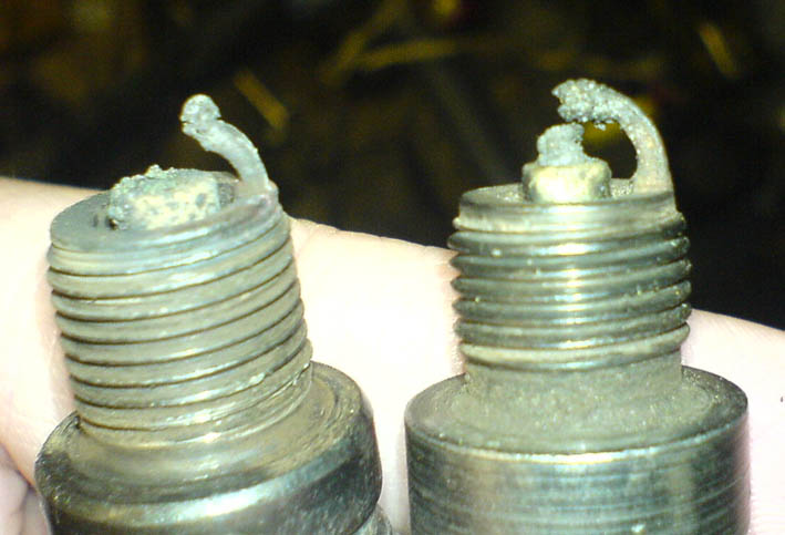

Отгорели электроды у свечи (мото), какая причина?
      30 октября 2007 в 00:34 Гілками Прикріплені файли (42 завантажити)
У кума на Хонде Лид. Говорит что утром завернул новую свечу, вечером- кирдык. На следующий день, снова новую, через 15 км - почти кирдык. Алгоритм такой: сначала едет нормально, птом тяга падает, потм не заводится.
На первый взгляд калильное зажигание. Но: зажигание не регулируется; свечи вряд ли, на этом типе свечей, летом дырчик прошел 5000 км без проблем, перегрев? врядли, все в норме, да и на улице, прямо скажем, не жарко.
Какие идеи?
супер-агент **
Сообщения: 10188
С нами с 11.01.2002
Re: Отгорели электроды у свечи (мото), какая причина? [Re: Mika]
      30 октября 2007 в 00:38 Гілками
антифриз застучал
а серьёзно, свечи ни из одной ли партии?
вообще по фотожабе сложилось впечатления неправильного материала при изготовлении свечи, не должна сталюка так плавится, чай не мартен

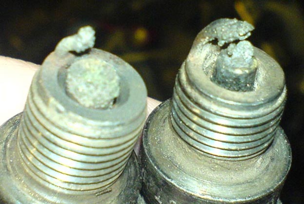

Еще одна фотка [Re: Mika]
      30 октября 2007 в 00:47 Гілками Прикріплені файли (32 завантажити)
Свечи из разных партий.

Re: Еще одна фотка [Re: Mika]
      30 октября 2007 в 00:54 Гілками
где фотка... и это из выхлопной сизый дым с привкусом антифриза не идёт? мысль но слабенькая
п.с. представь что в "горщках" должно творится...
      30 октября 2007 в 08:49 Гілками
ИМХО - ошибочно подобранное калильное число свечи. Надо более "горячую". По фоткам - На малых нагрузках - все ок., а как открутил ручку - перегрев электрода и появление калильного зажигания - дальше еще больший перегрев и кирдык свече.
ПС. Судя по фотке - перегрели по взрослому к тому же не один раз, возможно дрыгатель уже просится на "профилактику". Скорее всего уже убили.

RE: Отгорели электроды у свечи (мото), какая причина? [Re: Mika]
      30 октября 2007 в 08:50 Гілками
Варианты:
1. Не правильно подобраны свечи.
2. Очень раннее зажигание.
3. Очень бедная смесь.

      30 октября 2007 в 11:11 Гілками
15минут <> 15км. А за 15км свеча с другим каклильным числом может вполне и расплавиться на дырчике без охлаждения... Знаю это по лодочным моторам, там на маломощных ипертных моторах (типа 2лысы) то же зажигание от фонаря ставится и не регулируется. За час хода на ХХ свечку засерает так, что можно заглушить (а может и сам заглохнуть) и завестись только после чистки/смены свечи.
Как еще один из возможных вариантов - не правильное соотношение масло/бензин в двухтактных мотороах.

Re: RE: Отгорели электроды у свечи (мото), какая причина? [Re: Amateur]
      30 октября 2007 в 15:46 Гілками
Варианты:
Свечи на фото с разным калильным числом, при чем на одной из них за лето проехал 5 000 км по самой жаре. С зажиганием не ясно, т.к оно не регулируется (по меткам установка). А вот бедная смесь может быть, но карб чистый. Я уже думал, может там проблема с лепестковым клапаном? А может какой-то подсос водуха, и оно беднит.

Re: Отгорели электроды у свечи (мото), какая причина? [Re: annex]
      30 октября 2007 в 15:54 Гілками
Двигателю действительно пора на замену поршня и колец, но какая связь с отгоранием электродов?

перегрев, Брак свечи. [Re: annex]
      30 октября 2007 в 21:38 Гілками
Надо более "горячую
более "холодную", с большим калильным числом!

Re: RE: Отгорели электроды у свечи (мото), какая причина? [Re: Шкод]
      30 октября 2007 в 21:42 Гілками
Варианты:
при больших оборотах - легко!
      1 ноября 2007 в 00:19 Гілками
15 км на 6000об/мин ...
ну ладно не спорю...
Дело в том, что в этом двигателе максимальная мощность достигается на 6000 об/мин. И при движении на полном газу, они приближаются к этой отметке. Причем последние полгода дырчик перемещался в основном в таком режиме. Так что не уверен. Все же, мне кажется, причина в обеднении смеси.
      1 ноября 2007 в 17:54 Гілками
Почему никто не вспомнил о бензине?
      1 ноября 2007 в 17:57 Гілками
Не верное калильное число.
      1 ноября 2007 в 17:59 Гілками
Он смотрел в руководство по эксплуатации???
Если поставить жигулёвские свечи на запорожец будет та же картина.
Или Свечу для Иж-Юпитер, на Иж-Планета

Re: Отгорели электроды у свечи (мото), какая причина? [Re: Родион Романович]
      1 ноября 2007 в 19:22 Гілками
Первая и вторая свеча были спалены на бензине с разных заправок. Хоть не факт, что там бензин разный был.

Re: Отгорели электроды у свечи (мото), какая причина? [Re: Legion]
      1 ноября 2007 в 19:34 Гілками
Одна из свечей хоть и совковая, но соответствует предписанному калильному числу. Но мне кажется, что не в этом проблема, ведь все лето, по жаре, проездил (5000км) на этих свечках и никаких проблем.
Кстати, разборка ничего особенног не показала, разве что неольшая трещинка в прокладке под цилиндром, и "неидеальности" лепесткового клапана. Я пока склоняюсь к версии обеднения смеси.
