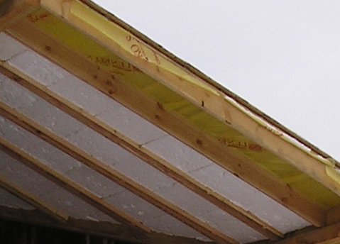

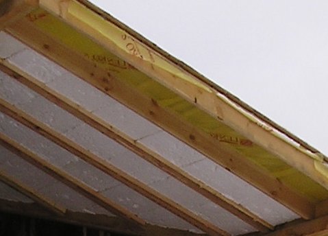

пеноизол защищают только те, что задул простенок Народная примета: хвалит - знач задул
А я и не задувал
Он у меня блоками проложен в ячейках
А высушен был блоками ДО укладки
А без ячеей проложен под крышей
Но тоже заранее высушенными блоками
(см. аттач вида крыши в процессе обработки)
ЗЫ: а хвалить я его не хвалю... я просто в нем живу
А я и не задувал Он у меня блоками проложен в ячейках А высушен был блоками ДО укладки А без ячеей проложен под крышей Но тоже заранее высушенными блоками (см. аттач вида крыши в процессе обработки)ЗЫ: а хвалить я его не хвалю
