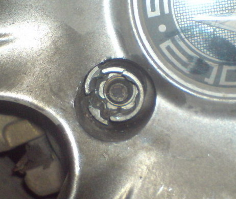

При откручивании колеса сломалась гайка-секретка. Теперь не знаю что делать. Где у нас могут снять, выбить, высверлить или что еще там в таких случаях делается?

Похоже по фото, диск какой-то "модный"?
Если бы у меня такое произошло, тьфу-тьфу-тьфу, ехал бы на авторизованный сервис и разбирался там. Правда, у меня машина сразу продавалась на литых дисках, так сказать, стандартных...

В условиях любого СТО секретка это проблема пяти минут

на фото не понял, какая секретка (внутренняя или наружная, т.е как она захватывает гайку? Если по наруже, тогда ищи вот эту левозавёрнутую тонкостенную головку.Если внутри -то есть такой типа бур с левозавёрнутыми полозьями

это секретка-гайка от стилавто, что одевается на шпильку. ключ вставлялся в секретку и сломал ее выше резьбы, теперь незачто зацепить.
На фото если бы не мыло сломано то в нее бы вставлялся ключ. Сламалась сама гайка в месте захвата ключем, закрученая на шпильке, что то подобное как на фото

Попробуй упереться в кромку гайки зубилом (или просто металической отверткой) и несильно, но часто стучать по ходу откручивания гайки. Может получиться открутить таким методом. Правда по фотке тяжело четко рассмотреть.

Делов-то на 3 минуты: берешь головку подходящего размера, набиваешь ее молотком на "пенек" от гайки-секретки и откручиваешь.

Мне на АМК когда-то похожую проблему решали - аккуратно наварили кусок трубы, изогнутый под 90 градусов и открутили. Еще действительно можно что-то вбить/набить, но в случае с расколотой гайкой скорее-всего не прокатит

Подтверждаю,мне тоже еще на Опеле так откручивали... Но боюсь данный способ подходит только для болтов, а у ZAI гайка Может привариться к арматуре вместе с ней и шпилька. Хотя... Вроде шпильки тоже выкручиваются... Можно попробоать выкрутить вместе со шпилькой, а потом вркутить новую шпильку.
