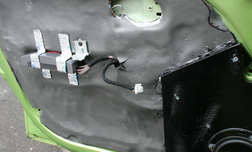

      23 ноября 2007 в 16:37 Гілками Прикріплені файли (13 завантажити)
Куда ставить?
Можно так, если карты дверей позволяют
