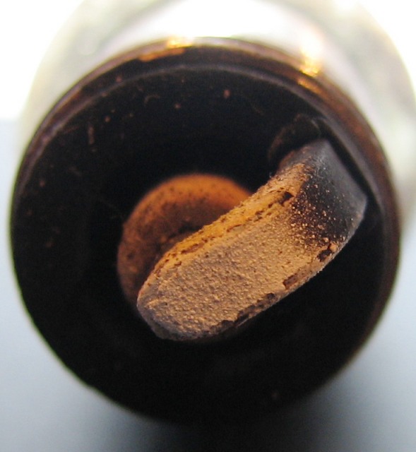

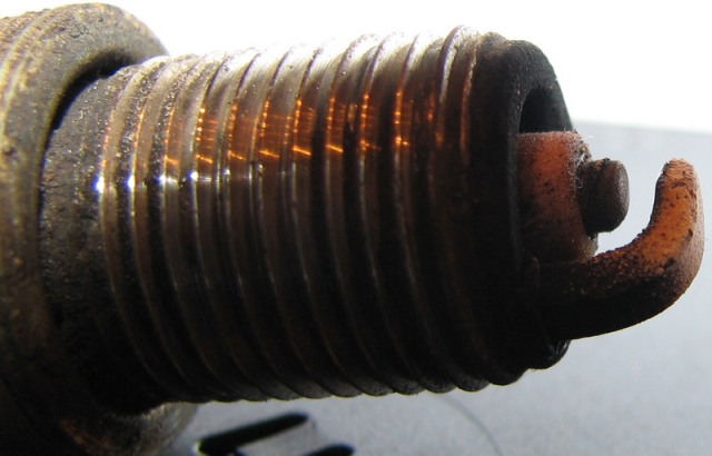

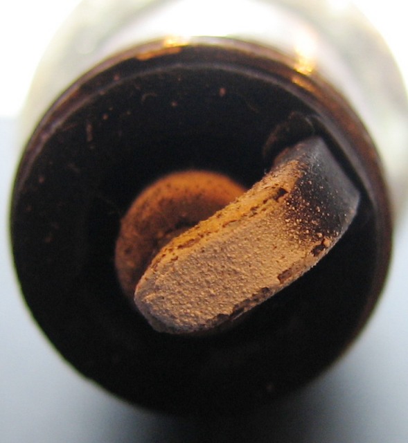

фото свечей которые выкрутил (2 свечи с белым налетом, две абсолютно нормальные)
Свечи до замены непонятно сколько ездили, ВВ провода не менял.

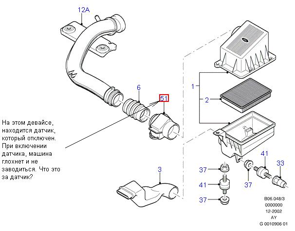

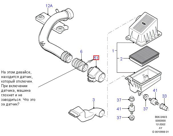

Еще отключен датчик который находится на выделенной на рисунке детали.
Это датчик расхода воздуха?
Почему машина может глохнуть при включении его на бензине или на газу - без разницы?
Как проверить работоспособность датчика?
Обязательно ли менять ремень ГРМ вместе с роликом натяжителем?

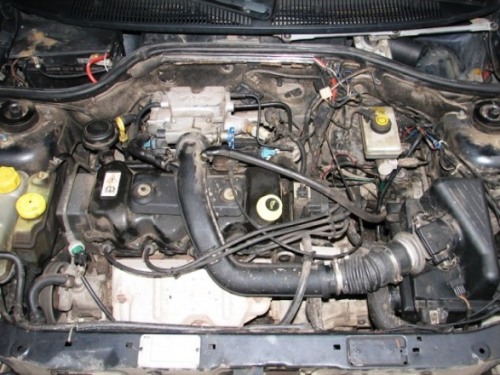

+ мой двигатель
+ мой двигатель

судя по свечам очень бедная смесь
отключен расходомер воздуха без него все раоты по двигателю
мертвому припарки , проверить его можно померяв напряжение на вывода , должно найтись +12 +5 масса и выход на мозги на котором при оборотах холостого хода должно быть 0.4 в
сначала запкустись на бензине с расходомером потом только все осталоьное

короче подключил датчик, на газу, он на работу никак не влияет.
напряжения на разъеме который подходит к датчику:
5 - 1 = 13В
5 - 3 = 13В
5 - 2 = 7,5В
1 - 2 = 6,8В
1 - 3 = 6,8В
2 - 3 = 6,8В
На самом датчике по нулям.
или нужно раскрутить датчик и измерить на подключенном датчике?

мерять на подключенном датчике (+) [Re: Вжик]
      6 декабря 2007 в 15:45 Гілками
и заведенном двигателе , сделав переходник или протыкая провода иголкой мерять относительно массы
