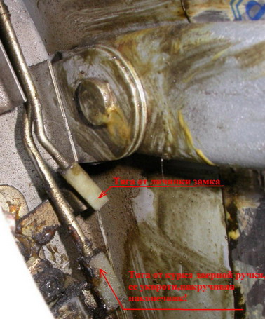

надо снять карту двери и "подкрутить" пластмассовый наконечник тяги "курка".
а можно чуть поподробнее? а то я карту снимал, но что там подкуртить не совсем понимаю.
Сообщения: 6752
С нами с 07.11.2002
Re: Куркки - дверные ручки на самаре - проблемка [Re: Ilya]
      10 декабря 2007 в 14:22 Гілками Прикріплені файли (7 завантажити)
Вот фото торца двери изнутри посмотри.Верхняя надпись-тяга личинки замка.Нижняя,я написал:тяга курка двери,ее и укороти,накуручивая этот наконечник по часовой.
44 года (26 лет за рулем), Kiev, UA
Сообщения: 6714
С нами с 15.10.2005
Re: Куркки - дверные ручки на самаре - проблемка [Re: Golub]
      10 декабря 2007 в 17:22 Гілками
Мега спасибо!!!! более доходчиво и не придумаешь:)
