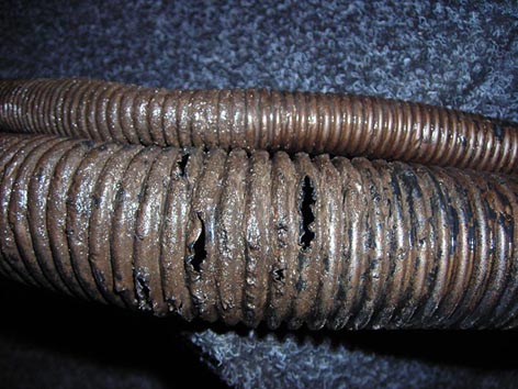

Неделю назад на заправке потек бенз из под машины. Сразу же было обнаружено что протекает заливная труба. Струдом нашел такую трубу, вчера ее поменял, риспект кстати ALEX lan. Сегодня помыл старую трубу и офигел
Кстати еще вопрос, из трубы водой вымыло очень много песка, есть подозрение что его много попало в бак, что посоветуетет сделать с баком, снять и помыть или забить?

А из чего она сделана? Материал?
Походу материал нифига не бензостойкий. Его просто разъело бензом...

Мдааа ... ну, сгнила она .. ваще жэсть, не ожидал такого увидеть. Что за машино то хоть? В обруганом свеми Форде уже лет ну ... 25 наверняка - ставят плстиковые трубы, вентиляция и клапана тож пластик ..
Скажи плиз, производителя авто, ятом я никагда такого не купил
По теме - я б снял бак, и хорошенько его вымыл. Других вариантов не приходит на ум ... Забить можно, но скорее топливнй фильтры. Хорошо, если он стоит до бензонасоса ..

Nexia

Андрюха, а гарантийщиков поиметь извращеннім способом не хочешь?

Узбекская чтоль? У нас на Интере все Нексии давно распроданы по частным владельцам, и не помню чтобы там были траблы с бензобаком. А Нексиям ужо по 500 тыщ пробегу и лет по 12 некоторым было на момент продажи.
Кстати, некоторые попали во владение сотрудникам, так до сих пор катаюЦЦо успешно ..

За 10 мес? машинка то новая
UZ DAEWOOO
Сцуко, когда меняли трубу, бак то откручивали, правда не снимали, можно ж было и помыть его, но кто ж знал что в трубе столько песка и грязи
