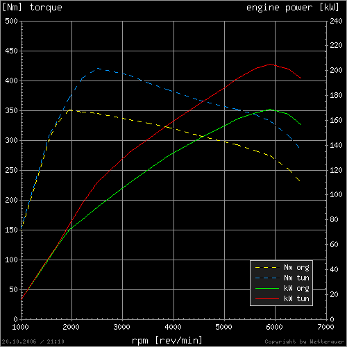

График стока и график после чиповки
особенности коробки.

В свое время для того чтобы закрыть для себя эту тему просмотрел вдумчиво данные своей машины. Итого:
нас интересует момент на колесах, а не двигателя, при переключении на передачу выше момент передаваемый на колеса уменьшается, т.е. если после окончания полки момента он не обваливается вниз до 0, а уменьшается плавно, может иметь смысл оставаться на передаче пониже, и выкрутить двигатель до оборотов когда момент начинает резко уменьшаться.
Теперь смотрим что у нас получается.
Характеристики коробки Октавии с двигателем 1.8Т (150л.с.)
Передача - Передаточное число
I-3.30
II-1.94
III-1.31
IV-1.03
V-0.84
R-3.06
Главная пара - 3.684
Макс. момент двигателя у нас 210Нм.
Получаем макс моемнт на колесах:
I-3.30*3.68*210 = 2550.24
II-1.94*3.68*210 = 1499.23
III-1.31*3.68*210 = 1012.368
IV-1.03*3.68*210 = 795.984
V-0.84*3.68*210 = 649.152
Теперь смотрим на график момента
5500 об.мин. получается около 195Нм. Сравниваем
I – 3.30*3.68*195 = 2368Нм.
На 6000 тыс. об.мин. момент около 180Нм.
I – 3.30*3.68*180 = 2185.92Нм.
Т.е. получается что момент двигателя на 6000 об/мин. хоть и гораздо меньше максимального, но все равно за счет того что мы остались на предыдущей передаче момент передаваемый на колеса гораздо выше чем максимальный момент на колесах на второй передаче.
Правда стоит заметить, что разница в передаточном числе первой и второй передачи гораздо больше чем между 2-й и 3-й. Тем интереснее посчитать для сравнения их, так как на первой все равно редко удается переключится правильно.
5500 об/мин.
II-1.94*3.68*195 = 1392.144
6000 об/мин.
II- 1.94*3.68*180 = 1285
Напомню что макс. Момент на колесах на 3-й передаче у нас 1012Нм. Разница уже не столь значительна, но все же есть.
Теперь смотрим до каких оборотов не имеет смысл крутить мотор.
Например 6500.
По графику получаем 155 Нм. Считаем для 2-й передачи
II- 1.94*3.68*150 = 1070Нм
Вот здесь мы практически сравнялись с макс моментом на 3-й передаче.
Из этих расчетов можно сделать вывод что для наиболее быстрого разгона мотор крутить до 6к оборотов таки надо. С удовольствием приму критику на эти расчеты, я не супер инженер, физику учил только в школе поэтому мог не все учесть.
