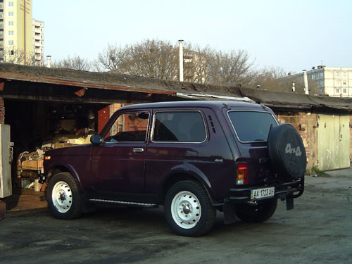

Предидущий хозяин выкинул штатные бампера и по своим чертежам заказал силовые бампера, передний и задний с кенгурином, экспедиционным багажником и калиткой. Надежность конструкции и удобство открывания на мой взгляд как инженера-механика не самое лучшее, поэтому кое-что собираюсь там переделать. Но на вид ничего так. Откидывается в сторону, в оси поворота стоят два конических роликовых подшипника. Крышке багажника открываться не мешает, доступ для загрузки поклажы не ограничен. Вешаться на калитку, когда она открыта конечно нельзя - это 1-й минус, 2-й - для фиксации калитки на бампере необходимо ввинчивать винт - это 2-4 оборота, отнимает около 10 секунд, это место попытаюсь как-то усовершенствовать. Зато поставил соленоид на открытие замка багажника от кнопки в салоне и параллельно с брелока сигнализации - БАЛДЕЮ от того, что теперьне надо в позе "ЗЮ" лезть к ручке открытия в салоне (нашли ж место где ее присандалить), при всем при этом штатная ручка осталась на своем месте (на случай отказа соленоида или других мех. проблем).

Или подрезать в месте вылазивания запаски, с последующим окультуриванием, вот тебе и конструктор, только с полкой.

Есть привычное решение, когда колесо отваливается в сторону на нарнире. Оно продается. По отзывам разбалтывается быстро (кажется такое у Хедлайнера?!)
Похоже на моё - но не совсем, но суть - да. Ничего не разболталось. Единственной проблемой является - неудобство - особенно, если почва под ногами не совсем подходящая. В остальном, кроме неудобства - всё Ок.
