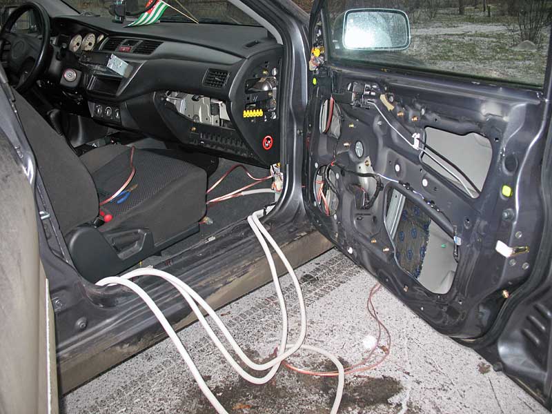

Не буду писать конкретную марку авто, скажу так: корейский седан С-класса, новый, есть штука уев на музыку.
Вот будем с друганом апгрейдить его кар на новогодник праздниках, своими руками в теплом гараже.
Уже потрачено 250 уев на обесшумку передних дверей, багажника целиком и задней полки и спецов ибо сами эти занимаццо не захотели
Итак:
голова ну любит он Кенвуд и все тут
передняя акустика 85 Ватт номиналки, 165 мм.
усилитель 4 по 100 Ватт 2 канала на перед, 2 мостом на саб
и сабег наконец 400 Ватт
С пивом и скидками вписывамся как раз в штуку уев....
Осудите, залашите, похвалите...
Все кроме головы, умыщленно выбиралось одного бренда....

Ни слова не было сказано о желаемом результате и предпочтениях.
А нет требований - так подойдет любое и вышеназванное в том числе
То, что на обесшумку отдали спецам, а остальное хотите делать сами - это жесть
Вообще шумка, пожалуй самое простое. Протягивать кабеля , воротить подиумы - это горащдо более сложное и трудоемкое занятие.
А вы готовы проделать собственными рукаи такое с новой машиной
а их просто нет как таковых, слушаться в машине будет все от попсы до металлики и рнби, хочеццо ему проста качественного звучания любого жанра...
проста хотелось услышать не вышла ли система "перекошенной" в какую либо сторону...
По поводу монтажа - я кадато помогал проклеивать-шумить одну машинку - порезы на руках заживали очень долго, не хочу больше...
Машин сейчас разобраный после шумки - без карт, порогов - проложить аккуратно кабеля не проблема, подиумы делать не надо, там 16-ка на штатные места стает, даже проводка под твитеры в стойках есть, тока врезать...
Тада бюджет надо минимум удвоить
Явно изрядное внимание отдано магнитолле и уж слишком обошли вниманием акустику переднюю.
За усилители FLY ничего не скажу - не слышал их ниразу.
Честно говоря сомневаюсь, чтобы хорошая 16-тка встала в штатные места... Обычно установочная глубина не позволяет - стекла упираюццо и не опускаются до конца.
В общем акустику переднюю явно надо брать посолиднее. Если бюджет жмет, то отказатся от саба на первое время, или взять магнитоллу попроще.

Что за страсть такая к насекомым?Вообще особо славным пока этот бренд ничем не отметился,кроме пожалуй саба в розовом цвете...Бюджет естесственно перекошен...На фронт что то существенно посерьезнее,причем другого бренда/в противном случае о приемлемом качестве звучания вопрос вообще поднимать не стоит/.Саб-делан по принципу "бочки" и соответственно говорить о достойном звучании не придется-будет изрядно "гудеть",а не четкий глубокий бас отыгрывать.По усилку-не скажу ничего...Не пользовал,хватает пока достаточно хорошо себя зарекомендовавших опробованных вещей.Вообще более правильно:отдельный 2х канальник небольшой мощности,но умеющий красиво играть/Повер Акустик "Арканзас А320,ДЛС СА22,Мтх Х-502/702/,Драгстер и т.д./А на саб рассмотреть отдельно усилок с существенно большим мощностным потенциалом.Саб подбирать уже потом,исходя из получившегося результата с фронтальной акустикой и шумкой.

Фронт в топку, звучать не будет, надо как минимум http://www.avtozvuk.kiev.ua/info.php?id=2111
А саб играет отлично, у меня такой только 12-ка акт.
