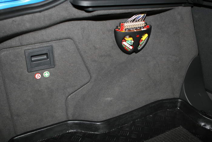

Как вариант, под ноги, в карманы перед передними дверями.
З.Ы. Я свои в багажник воткнул.
Морелевские кросы конечно просто огромны....
В Ланцере есть еще место в боковинках торпедо, под откидными крышечками справа и слева в торцах торпедо. Там достаточно много места. И со стороны бардачка, если его снять - то в нише ближе к магнитолле - вообще слона можно спрятать. Да и под бардачком пластиковый съемный кожух - шото большое и плоское тоже влезет.
Но я так понимаю размещать кросы в двери удобнее, если и твиттер тоже в двери. Тогда протягивать в дверь надо только один провод, а не два. А это задачка чуть попроще.
Хотя я кросы поставил в багажник и пртянул везде все 6 проводов. Но то отчасти потому, что я еще до сих пор не знаю будет ли полдная поканалка или полу - поканалка. А так - возможны варианты.
