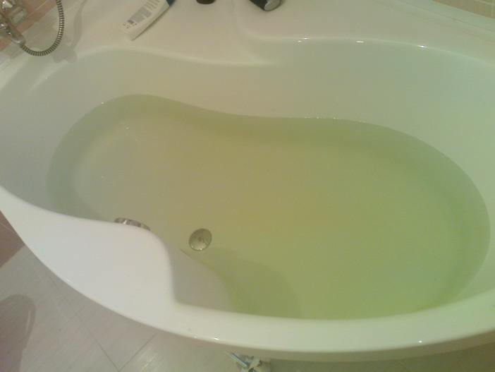

По воде, вчера целый день прокачивал скважину, вечером принмал ванную - вод очень-очень прозрачная, фото прилагается, сделано на телефон - по центру пятно - это у всех телефонов моей модели баг такой...
Спасиба.По воде, вчера целый день прокачивал скважину, вечером принмал ванную - вод очень-очень прозрачная, фото прилагается, сделано на телефон - по центру пятно - это у всех телефонов моей модели баг такой

А какая у тебя глубина и конструкция (есть ли обсадная труба) скважины?

Глубина - 50м. Обсадная - есть.
