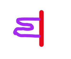

Есть стояк горячего водоснабжения с вваренными 2-мя краниками, один выше, другой ниже.
Если я прикручу к ним полотенцесушитель - будет ли он теплым?
и второй вопрос - как далеко этот полотенцесушитель можно выносить от стояка? (какая максимальная длина труб без вреда для результата)
Сразу уточняю: течение воды по стояку я перекрыть не могу, то есть вода свободно может течь мимо полотенцесушителя.
В общем, как это всё может работать?

и рисунок для наглядности [Re: Vlad]
      5 января 2008 в 20:02 Гілками Прикріплені файли (23 завантажити)
извините за "неровный почерк" эскиза, ... :-)
извините за "неровный почерк" эскиза, . :-)
будет, но температура будет зависеть от скорости воды в основной трубе (т.е. чем больше людей открыли краны - тем больше достанется сушилке.)
тут все просто. чем дальше - тем меньше скорость воды в сушилке.
часть воды всегда пойдет через сушилку. Вот только хватит ли ее для сушки полотенец?
работать может не важно. Особенно если нет холостой циркуляции горячей воды в трубе (у меня есть циркуляция, и сушилка полнопроточная - работает пока на ура).

У меня вход и выход сделаны под небольшими углами,так что продавливается по-любому хорошо

У меня така схема. Межу отводами сантиметров 60. Ширина сантиметров 80. Темпратура змеевика = температуре трубы(основной) Диаметры основной и змеевика отличаются раза в 2.
