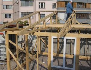

      10 января 2008 в 02:27 Гілками Прикріплені файли (37 завантажити)
Первая-вторая неделя строительства

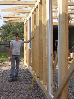

      10 января 2008 в 02:29 Гілками Прикріплені файли (38 завантажити)
то же
то же

      10 января 2008 в 02:31 Гілками Прикріплені файли (34 завантажити)
Третья - четвертая недели стройки

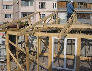

      10 января 2008 в 02:33 Гілками Прикріплені файли (33 завантажити)

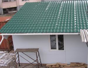

      10 января 2008 в 02:45 Гілками Прикріплені файли (33 завантажити)
На фото ещё недострой.
Сейчас вид уже другой.
На фото ещё недострой.Сейчас вид уже другой

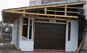

      10 января 2008 в 02:51 Гілками Прикріплені файли (31 завантажити)
Размер строения (внутренний) 4.35х7,80
Свес (выстрел) крыши сбоку 1.28, спереди 1.40
Пол деревянный (шпунтованная доска 35) окрашенный, поверх дерева пром линолеум, лежит на довольно плотно установленных лагах (рассчитано на нагрузку - автомобиль).
Более свежих фоток пока не делал.
Если кому интересно - приезжайте, смотрите.
Р-н Лен площади.
Размер строения (внутренний) 4.35х7,80Свес (выстрел) крыши сбоку 1
