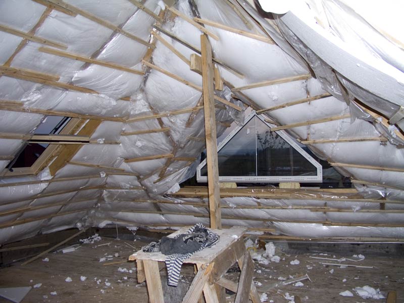

Решение-то принято... А вот про реальный вред пеноизола народ практически нифига как не знал, так и не знает.
Вот так у многих это выглядит в натуре (некоторые об этом даже не догадываются, некоторые наоборот - делают и радуются):
