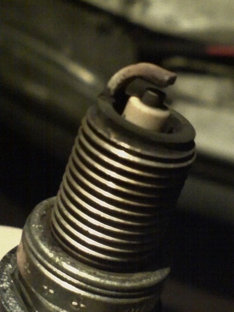

      24 января 2008 в 22:16 Гілками Прикріплені файли (0 завантажити)
Свечи из АТЛа, и происшедшее похоже на какой-то несчастный случай . Сдохла именно одна, остальные имеют такой вот вполне приличный вид, как на картинке.
После купания дохлой свечи и её пары по зажиганию из 4-го цилиндра в Силите, проехал полторы сотни км, проблем нету, свечи чистые, мотор работает нормально. Заправляюсь всегда на ОККО возле Каравана, мне там удобно.
