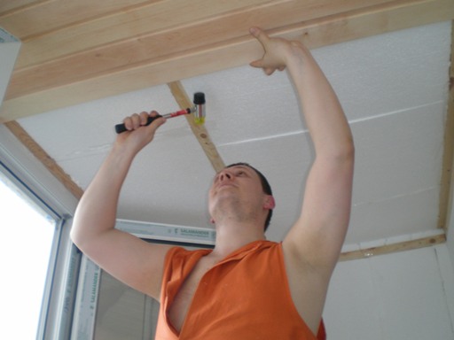

      23 января 2008 в 22:01 Гілками Прикріплені файли (0 завантажити)
Я как раз в стадии ремонта балкона. Изначально у меня был просто корявый старый балкончик 3,2х2,2х1 (высота,ширина,глубина), а сейчас...он такой и остался:). Из сделанного, сварили из металла каркас и закрепили его, воткнули окна, сделали пол. из-за морозов приостановили какие-либо движения. По плану зашить снаружи - металлопрофиль + на крышу черепица, потом утепление внутри и зашивка пробкой + ламинат/паркетная доска на пол.
По деньгам на сегодня работа + будущая зашивка снаружи - 600уе. По материалам с окнами на сегодня чуть больше 1200уе. Внутри думаю будет еще по работе и материалам 1-1,5куе

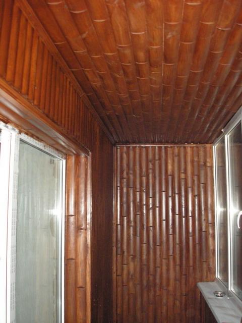

      7 августа 2010 в 22:24 Гілками Прикріплені файли (0 завантажити)
Ну, на цену влияет очень много факторов:
-цена стеклоконструкций – сколько стеклопакетов и каких…
- цена вагонки, хвойная дешевле, а лиственная дороговата;
- даже лак для балкона можно купить за 30$, а можно и за 80$!
Я делал пару лет назад, со стеклением балкона где-то 1300$ , вот тут более подробно я описал
http://vagonka-balkon.ucoz.ru/index/ukladka_vagonki/0-6
