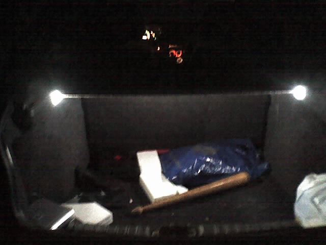

Сделал нормальную подсветку у себя в багажнике.
Владельцы ВАЗ 2112 знают, что заводом предусмотрена подсветка, которая горит постоянно при включении габаритов, но на самом плафоне есть переключатель, который позволяет принудительно выключать подсветку.
Также, каждый владелец знает, что заводом установлен всего один плафон (слева), но далеко не каждый уведомлён о том, что заводом предусмотрено место для установки второго фонаря, чем я и воспользовался. Ещё я использовал концевик (установили совместно с сигналкой) двери задка для размыкания массы на плафонах, чтобы свет включался только при открытии багажника.
Для более яркого света, и заодно чтобы не ругалась сигналка, установил светодиодные лампы, типа дневного света.
Бюджет:
1. Лампы – 35 грн (2 штуки)
2. Плафон – 15 грн (1 штука)
Итого 50 грн.
Результат – можно залазить в багажник и читать на ночь «Комсомолку».
Фото.
П.с. Ланосоводы завидуют тихо и без эмоций.

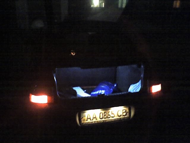

Ещё фотка [Re: Legion]
      23 января 2008 в 15:21 Гілками Прикріплені файли (0 завантажити)
Звините за качество… Телефон моторолла…

а бита без чехла
Сообщения: 13258
С нами с 17.08.2006
Re: Сделал свет в багажнике ВАЗ 2112 [Re: Maka]
      23 января 2008 в 15:37 Гілками
а бита без чехла
Я уже придумал как её прикрепить к тыльной стороне бортика багажника (задняя стенка). Но это другая история.
