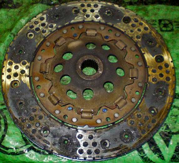

тип претендовал на гарантийный случай )))

А это за какой пробег и на каком авто?
+1... От многого зависит. Хотя, раз гарантия - то не должен быть большой.
У мну на Сенсе на 60 тык пружины повырывало...

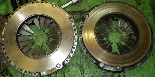

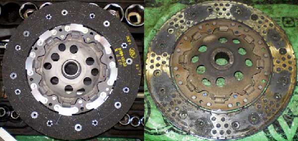

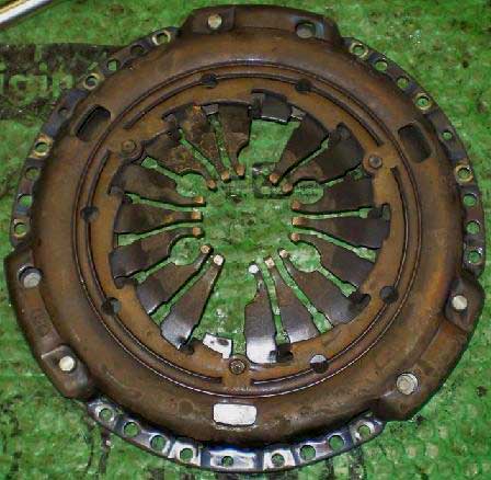

не видно одной накладки..? явного убивания не вижу - повода отказать в гарантии также - сцепление умерло в следствии того, что никто не расчитывал что машина будет ездить..
накладки не вижу одной. следов прегрева вроде нет. следы износа на корзине - не вовремя обратился - катался на убитом.. впрочем по технологии всёравно меняються диск и корзина вместе.

а если предположить что накладка спалена ?

На днях общался на сервисе Форда - стояла Фиеста с убитым сцепление на 12 000 км. На машинке кого то учили ездить. Похоже на полувыжатом сцеплении.
Говори что за авто,
на первый взгляд - явный брак, если конечно пробега не 200 тысяч...

Чтобы убить сцепление, много ума не надо...нужно просто не уметь трогаться
либо стоять под горку и держать машину газом и сцеплением. знакомый так спалил на 25 тысячах на октаве 1,8т

Это сцепление с мотора 1.8 турбо. При такой мощности двигателя (от 150 до 180 лошадок), сцепление, скажем так, слабенькое. При некорректном отношении спалить - пара пустяков. Стоимость такого комплектика порядка 400 долл. То, что это не гарантийный случай - 100%. Нужно быть полным дебилом, чтобы продолжать ездить, когда сцепление уже буксует. Его просто БЕЗЖАЛОСТНО спалили.
