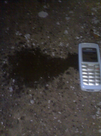

Еще вопросик.
О чем может говорить такое колличество конденсата вылетающего с трубы , или это нормальнов такую погоду?
Машина простояла часа 4-5 , на ХХ проработала не больше 3х минут

Re: Порву 2 бояна [Re: Maka]
      8 февраля 2008 в 10:49 Гілками
Имхо - нормально. У меня тоже так.
