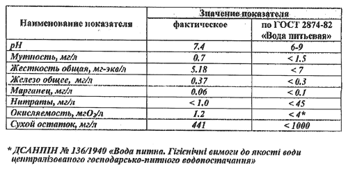

Кто разбирается - просьба комментировать - хочу собрать побольше мнений...
Уточню! Скважина ночь прокачивалась перед забором пробы, незнаю сколько там кубов прошло, но кубов 3-5 минимум...
Кто разбирается - просьба комментировать - хочу собрать побольше мнений.Уточню

ну так отличная вода ж .. кроме ржавчины

дабы пить и не бояться за здоровье - нада фильтры на железо. Мыться можно, если рыжих хлопьев нет...да и схлопьями можно, если не напрягает. Стирать с ржавчиной низя...

Вода отличная!
Зная как в санстанциях делают элементный анализ (в том числе и на железо)- вариация концентрации в пределах ошибки измерения

Эт лаборатория в КПИ, в 4-м корпусе...

Все равно
Есть 2 наиболее распространенных метода анализа железа:
Спектрофотометрический и Атомноабсорбционный.
При концентрации 0.37 миллиграммам на литр она же 0.37 частей на миллион (ppm) ошибка в 100% при первом методе и 20-50% для второго метода будут укладываться в точность метода. Если анализ проводили с использованием каких либо индикаторных бумажек, то это вообще пальцем в небо.
Не расстраивайся, вода хорошая!
P.S. Ионно-обменный фильтр на железо еще ни кому не мешал

Да у меня проблема, ионно-обменные фильтры обычно самопромываются с использованием NaCl при этом происходит сброс в дренаж 200-300 литров солёной воды. У меня построен биосептик, вернее даже два - один анаэробный и за ним сразу аэробный, после дренажное поле...
Знающие люди говорят что для такого септика такое кол-во солёной воды губительно - он просто перестанет работать... Надо копать отдельный колодец, долбать стену под отдельный вывод из котельной, кароче вместе с фильтрами хорошенькая водичка обойдётся в штуки 4-4,5 гыгы...
Я вот думаю - мож осмос поставить для питья да и хватит... хз кароче...
железа могло бы быть и больше в принципе...

Позвонил - спросил - сказали "титрометрия". В курсе шо это?
Сказали погрешность "одна сотая"....

Высокая концентрация железа.
Исследовали мало параметров.
По стандарту еще хотя-бы:
Хлориды, Сульфаты, Аммиак, Нитриты, Медь, Фториды, Мышьяк, Хлор, Цинк, Свинец, Молибден, Нефтепродукты, Микробное число, Колли-индекс.
Могу скинуть стандартный бланк.
В Киеве СЭС уж очень цены задрала: развернутый анализ воды стОит где-то под 2000грн.
Я думаю, что выборка параметров сделана правильно - и так известно, что Киевская обл. отличается высоким содержанием общего железа в подземных водах (иногда - марганец, жесткость). НитрИтное (а иногда - и нитрАтное) загрязнение позволяет давать хотя бы примерную оценку о наличии доступа органики в горизонт.
Можно ради интереса спросить - товарищ изучал аналитическую химию или так - прикалывается?
Я аналитической химией немножко занимался (7лет, пара-тройка публикаций есть...). Помнится у нас на лабораторках было очень просто - преподаватель дает пробу с известным ему содержанием железа, ты - определяешь по спектрофотометрическому методу. Даже на убитом студентами советском ФЭКе вполне реально было определить +/- 0,02мг/л, так что...
